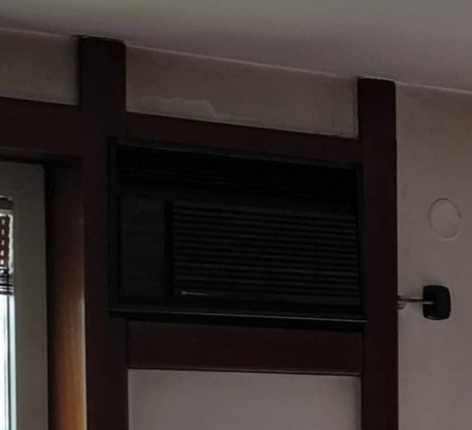

da li postoje i dalje ugradne klime - one što ubacuju vazduh i istovremeno ga hlade/greju?
da l se uopšte isplati menjati, servisirati ovo?
Re: TV - Audio - Video - bela tehnika
Postoje, samo ne znam koliko se uvoze na naše tržište. U USA i dalje skoro isključivo njih koriste - samo prorežu drveni zid svoje daščare
i sami ga ugrade.
Koje je marke taj na slici? Ei Niš? Sloboda Čačak? Kad smo mi pravili klima uređaje, Kinezi i Koreanci nisu znali ni šta je to.
