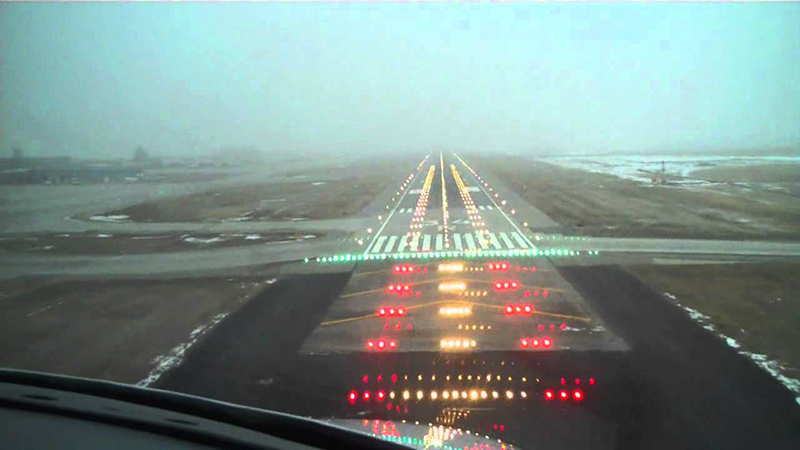

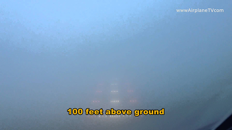

Re: Vazduhoplovi
Evo kako izgleda sletanje u uslovima smanjene vidljivosti, s tim sto na svakom od klipova pise da je Kategorija 3 mada je na svakom klipu vreme bilo daleko bolje, oko kategorije 2
U kategoriji 3 ova prilazna svetla koja flesuju ne moze da vidi
https://www.youtube.com/watch?v=IpzPTF6DOdU
Evo kako svetla zaslepljuju. Ovo je minimum za kategoriju 1 koja je vremenski najpovoljnija
https://www.youtube.com/watch?v=UV_vWtAJIow
Ovo je vec sranje od vremena mada je kategorija 2
https://www.youtube.com/watch?v=sRV7f7IKdr4
