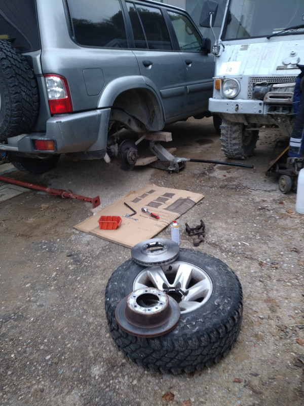

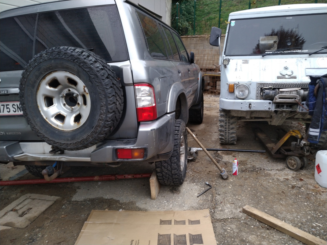

Neki savjet kako da skinem ovo zapeklo g. od tocka.
Naprskano sinoc sa sprejem i udri tuci upiri ni da mrdne. :twisted:
Postovi: 11740
Re: Servis - Razno
Kočionom tečnosti natopiti ako može da se pridje tamo gde je zapeklo, brenerom do crvenog?
Postovi: 9737
Re: Servis - Razno
olabavi malo srafove pa provozaj napred nazad uz nagla kocenja posebno u rikverc kad ides posto je zadnji tocak ili digni rucnu pa probaj da krenes napred nazad, moralo bi tako da odlepi, uspevao sam na par auta kad udaranje nije pomoglo. Jednom mi je trebalo da napravim jedno 500m voznje uz kocenja i krivudanja da bi se odlepio tocak koliko je bio zapekao, ebeno je kad aluminijum nije dugo skidan pa zalepi za celik

To sa napred nazad sam prvo i probao, samo je malo
zeznuto nazad posto je crklo g. od mjenaca :D
Uglavnom uspio sam samo bez sile i sa vecim
cekicem :kezo:

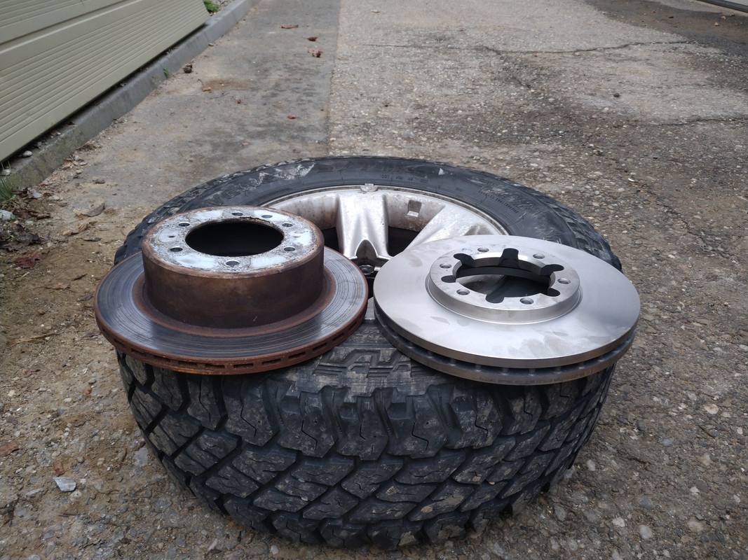

Jedino sto su diskovi pogresni :kuku:
A ni plocice nisu stigle.
Serem im se na svapsku preciznost.
