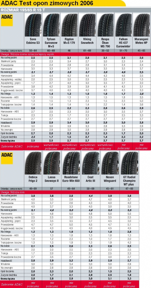

Heinz napisao: 09 Nov 2017, 14:12 @Trojke Podseća izgledom na Savu Eskimo S3.
To je Goodyear grupacija kojoj pripada i Sava tako da ima sličnosti. Ustvari je u pitanju Debica Frigo 2. I pravi se u Poljskoj. Jedino DOT ne znam jel najsvežiji. :P
Pošto za Kelly nisam našao ADAC test, evo Debice. ADAC kaže lošija od Save, bolja od Lasse, Nexena i sličnih. Tako nešto sam i očekivao.

Srećom nov model za 2006.
Postovi: 32758
Re: Zimske gume - da ili ne?
Ista zima bila i onda i sad. :mrgreen:
Jebote Eskimo S3 se pravi 11+ godina, nisam to znao. Mada jeste bila + verzija u međuvremenu.
