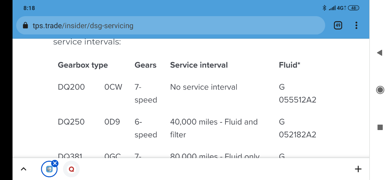

Drugar vozi DSG 6 brzina u Golfu i u servisu mu rekli da se ne menja ulje.
Edit: evo nasao sam, doduse to pise za 7 brzina.

Za S-tronic je obavezna zamena na 60kkm. Tako su mi rekli u ovlašćenom a i tako je po svim servisnim uputstvima za Audi.
Ne znam zašto bi za golfa bilo drugačije :think:

Na " suvi" se kao ne menja.
Postovi: 24766
Re: Servis automatskog menjača
Pa da, to i pise gore.

123456 napisao: 28 Maj 2022, 08:43 Za S-tronic je obavezna zamena na 60kkm. Tako su mi rekli u ovlašćenom a i tako je po svim servisnim uputstvima za Audi.
Ja sam u dokumentaciji uz auto dobio da se ne menja ulje na ovom menjaču. Dakle audi ne preporučuje zamenu ulja na stronic 7 sa duplim kvačilom 05B. Koga zanima slikaću mu tu stranicu.
Naravno, to ne znači da ne treba da se menja. Isto kao i za long life zamenu ulja u motoru. To se verovatno pravi da izdrži garanciju i još malo. A u motoru da menjaš ulje i na 50 000 km izguraće garanciju. E zaplet je kad dođe iz nemačke na balkan da živi drugi život. Tu se onda pokazuje dugovečnost.
Isto i sa menjačem. Ako ga redovno održava nemac, na balkanu će da nas služi duže. Ako ne, radiš remont pa te opet služi :D

Meni su u ovlašćenom iščitali servisnu istoriju i uradjen je servis na 60kkm i 120kkm.
Svi su bili saglasni, da se ulje menja, niko nije pomenuo lifetime nego su svi ispostavili, da je zamena ulja obavezna na 60kkm.
Dok recimo kod BMW ovlašćeni servis je drugu potvrdio, da se ulje u zf menjaču ne menja. Moze, nece mu skoditi, sto je on i uradio ali fabrika zamenu ulja nije predvidela.
