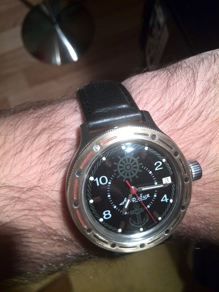

Nakon što sam se zapalio za ruske satove, sad će Dušan da me upuca, i posle odličnog iskustva sa novom Vostok Amfibijom, Rakhil mi je poklonio jedan Vostok Komandirskie u ne tako lepom stanju vizuelno, ali sa ispravnim mehanizmom. Dugo je stajao na dnu fioke, i onda se pojavilo jako jeftino kućište Amfibije tip 420. Razlika Amfibije i Komandirskog je što je Amfibija uvek od nerđajućeg čelika dok je Komandirski kućište od hromiranog mesinga.
U Amfibiju se inače od 1967. ugrađuje mehanizam 2416 i 2416b(sa datumom) a ovaj Komandirski koji sam dobio je imao meh. 2414A. Posle malo internet istraživanja saznao sam da su prve dve cifre u ruskim časovničarskim mehanizmima zapravo oznaka za promer mehanizma, a druge dve cifre određuju neke komplikacije ili specifičnosti. Ispostavilo se da je, u najboljem ruskom maniru, mehanizma 2416 zapravo samo varijacija meh. 2414 kome je dodata opcija automatskog navijanja putem rotora, tako da svaki 2414 paše u svako kućište Amfibije.
Kućište se pojavljuje na Limundu za 200 kinti i stiže u dosta lošem stanju, nema krunice, nema dihtunga, akril u jako lošem stanju, nema unutrašnjeg prstena koji drži mehanizam.
Sredim ja to, napravim brushed finish kućišta, ispoliram staklo, za sitnu lovu naručim sa ebay-a novi brojčanik, dihtunge, krunicu, kazaljke, odnesem to časovničaru i on od toga sklopi jednu neobičnu Amfibiju, sa Komandirski kazaljkama, Zissou brojčanikom, mehanizmom 2414A sa 17 rubina koji je servisiran, i koji je nabačen na retro narukvicu od prave kože.
To je izgledalo i izgleda ovako, kućište Amfibija 420 kad je stiglo:
Malo ispolirano staklo:
Donator i malo obrušeno kućište pomoću P1000 vodene šmirgle:
Машина 2414A u pre transplantacije
Ovakvu čekam da stigne:
Cifer je, tj. ceo sat je urađen kao i sat Stiva Zisua u filmu The Life Aquatic with Steve Zissou, u kom on nosi Amfibiju sa istim ovakvim ciferom. Jedina razlika je satna kazaljka.
Završeno:
Mehanizam 2414A je mehanički navijač ruske proizvodnje sa 19800bph, prati ga reputacija neuništivog i dosta preciznog. Ima nekoliko varijacija: 2409-navijač
2414-navijač sa danom, 2416 automatik i navijač sa danom... Rezerva je 45h osim u automatik varijanti gde je oko 34-35h max.
Na poslednje dve slike vidi se da sam uradio popularnu Amfibija-modifikaciju uklanjanja hroma sa rotirajućeg prstena. Mada ću sledećom prilikom naručiti novi prsten, stari je bio olupan pa mu je ovo dobro došlo.
Inače sat je zbog neobičnih a prostih rešenja deklarisan na vodootpornost 200M.
Završeno:
Ko voli može za sitnu lovu uzeti odličan sat:
http://www.meranom.com/
Ima i za nidžu Vostok Europe.

Dakle, ne samo sto si restaurirao Komandirskog (10 poena)i prepakovao ga u Amfibiju (20 poena) uz prateci nerd knowledge o mehanizmima (20 poena), nego je jos i Stiv Zisu Edition (200 poena jer sam veliki fan Vesa Andersona)...

Zahvaljujem se ovde na poklonjenom Komandircu, a i meni je jako drago da je našao novi život i da će još mnogo godina da kucka
