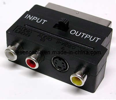

Pitanje je da li komp ima audio ulaz, ako ima spdif može se povezati optičkim a ukoliko ima činč onda preko njega. Ako tv ima izlaz na činč(LG nema) treba ti kabl koji ima 2 činča na jednoj strani(koji ćeš ubaciti u tv) i 3.5mm na drugoj(koji ćeš ubaciti u komp u audio in).
Ukoliko kao LG nema činč izlaze onda možeš preko SCART-a da izvučeš zvuk kao što je meni Sloba predložio. Ukoliko zvučna karta uopšte nema audio in onda moraš svaki put direktno povezati zvučnike na tv(na činč ili scart).

Pajo, od te gomile činčeva koje pominješ ništa nije izlaz, već su sve ulazi (audio i video). Pretpostavljam da imaš audio ulaz (crvena+bela), a ostalo su video komponentni ulazi (RGB). Odradi preko skart adaptera, ako nemaš optiku na kompu.

Skart adapter ili izlaz za slu

Sve u svemu, mislim da je pametnije da to i ne pokusavas. Jos jednom, ili da uzmes neki ozbiljan sistem ili da uzmes bilo kakav posebno za TV, povezes kako hoces nebitno da li preko izlaza za sluske ili preko skart adaptera i svakako imas bolji zvuk nego sto je sada preko TV zvucnika
