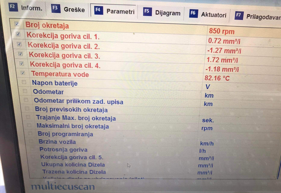

OMP napisao: 18 Maj 2022, 17:48 Pozovi ih i raspitaj se oko detalja pre nego posaljes.... sto se tice same korekcije dizni, dijagnostike cesto pokazuju razlicito, ne znam kako si gledao ali kao najbolje je proveriti ih voznjom u 5. ili 6. brzini na nekih 2500rpm a najrealnije stanje ce se viditi kad se skinu i provere na stolu, aparatu ili kako se vec to zove.
2.5 je prevelika korekcija, koliko se secam kod tih motora ne bi trebalo preko 1.5 (taj broj oznacava milimetara kubnih po taktu ako se ne varam)pa i do 2 moze da se tolerise ali nikako i preko toga, takodje ne smeju biti ni u minusu, onda nalivaju vise goriva.
Poslao sam dizne onom servisu u obrenovac. Ubrzo su me pozvali i rekli da su 3 dizne solidne i da ih treba samo ocistiti, a da na jednoj treba srediti prelivni ventil.
Uglavnom dizne su vratili nazad i montirane su. Razlika u odnosu na pre je da motor tise radi i da nema vise zvuka "čukanja" koji se javljao u leru i na nizim obrtajima u voznji.
Sto se tice vibracija na leru ne osetim neku posebnu razliku.
Prikacili smo posle montaze jos jednom na dijagnostiku. I dalje to nije savrseno (mada su pre slanja 2 dizne pokazivale 2.6 i 2.7).
Doduse ovi iz obrenovca su mi rekli da se ne oslanjam previse na parametre od dijagnostike jer to nije precizan pokazatelj.

Ova na 3. cil. bas odskace mada i ove sto idu u minus ne bi trebalo tako bolje u plus ali opet pitanje je tacnost dijagnostike kako sam vec rekao a i sto oni potvrduju, jesi probao u voznji da ih citas ili ler samo?
Postovi: 9731
Re: Servis - Razno
Nije probana dijagnostika u voznji, nego samo u leru. Mehanicar je u guzvi sa poslom pa nisam mogao da ga cimam. Generalno motor radi tiše, nestalo je čekićanje, cak i u leru su za nijansu manje vibracije. Tako da to mu je sto mu je. Za toliko star dizelas ne moze se ni ocekivati da radi bas kao benzinac.
Da li je neki servis mogao bolje odraditi dizne, ne znam, moguce. Svakako sam kod ovih u obrenovcu platio dosta manje od drugih koje sam pitao. Plus samo jednu diznu su remontovali a tri ocistili, mogli su reci da su sve za remont.

Pa dobro ako ima nekih razlika u radu i voznji ok, svakako i nece raditi ko benzinac ni da je nova a svakako bi je trebalo malo produvati na otvorenom po mogucstvu sto duze takodje bih i sipao neki aditiv za dizne preventivno.
