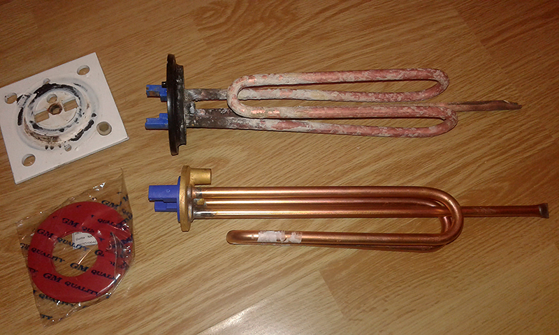

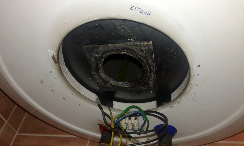

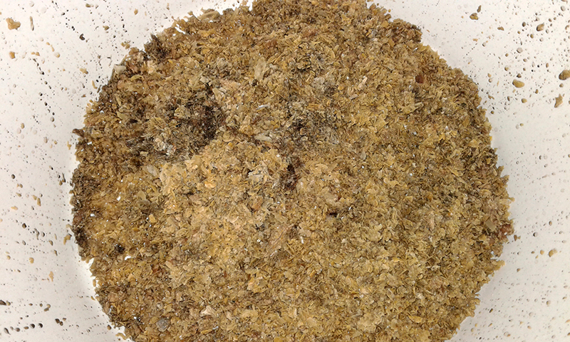

Saša napisao:"Krenulo me" izgleda nešto, počelo mi sve redom crkavati po stanu. :( Prvo mašina za sušenje veša, pa frižider a jutros i bojler. Upravo sam ga završio, promenio mu grejač i očistio ga od kamenca:
Izvadio sam pola lavora kamenca, grejač bio do pola u njemu:
Stari i novi grejač. Ovaj stari je inače sav bio u kamencu kao jedna velika gromada, jedva sam ga izvadio iz bojlera. Pažljivo sam ga očistio da vidim da li je i gde probio (pošto mi je i termostat bio nešto sumnjiv) - ne vidi se ništa spolja ali je ipak kaputt. Morao da ide novi. Termostat je ipak bio ok.
Eno ga ponovo lepo radi - do sledeće zezancije. Trošak: grejač 990 din i novi dihtung 150 din . :)
Opet crkao grejač, čitavih 8.5 meseci je izdržao. Popizditis. :(
