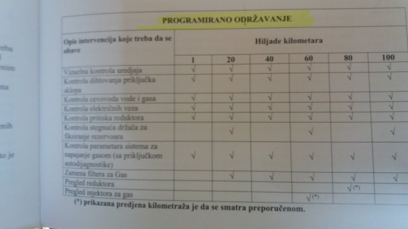

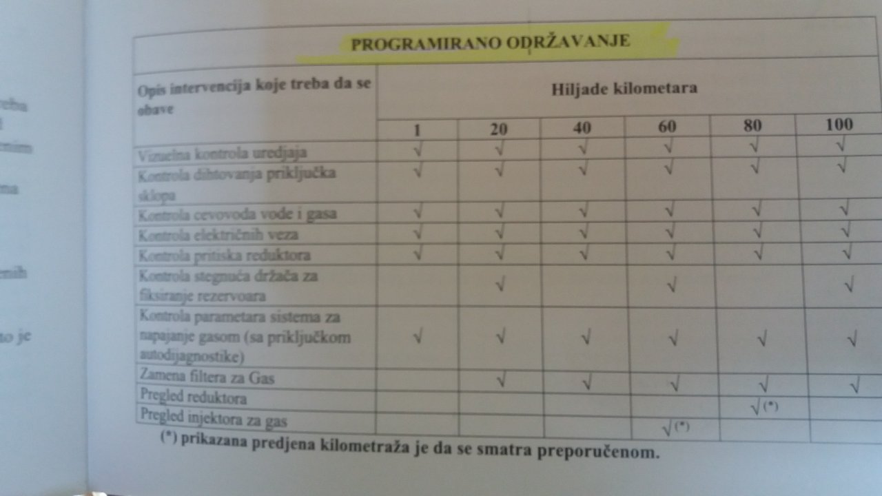

Ovo je iz moje servisne knjižice , sad me čeka ovaj servis na 80000 km (taman prešao 82K, mislio da je 85 a nije). Na 60K je rađeno sve šta piše na fotki
(promenjeni filteri tečne i gasne faze i urađena revizija isparivača i štelovanje sistema)- to me prošle godine koštalo 55 evra.
