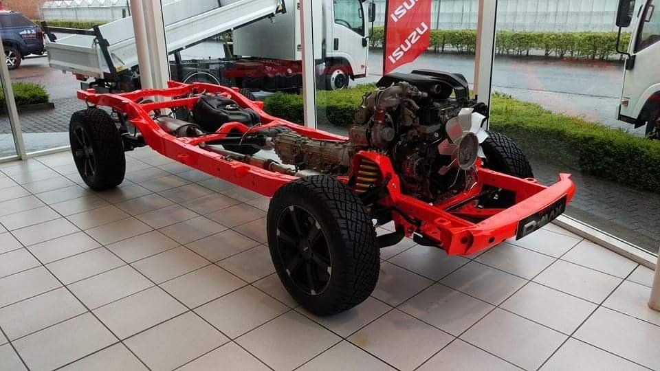

Radimo mi svašta na 4x4 priči, ali na pravim terencima sa šasijom i reduktorom, dok SUV vozila samo liče na terence, ali osim 4x4 pogona klasičnog i povišene karoserije su daleko od terenca, više su urbana priča..
Ja ne volim te lift kit sa odstojnicima, više volim po P.S. sa full lift kitom. Ali to su vozila gde odvojiš karoseriju od šasije, dok je SUV samonoseća karoserija...Možda postoje kitovi koji oprugom i amortizerima dižu vozilo, možda može malo viša guma, ali to znam da masovno rade u USA (pogotovo na Subaru modelima), ali kod nas nisam sretao (da je fabrika, da nije hand made).
Ovako ti izgleda šasija Isuzu Dmax 2014 godište, bez kabine.. :mangup:
