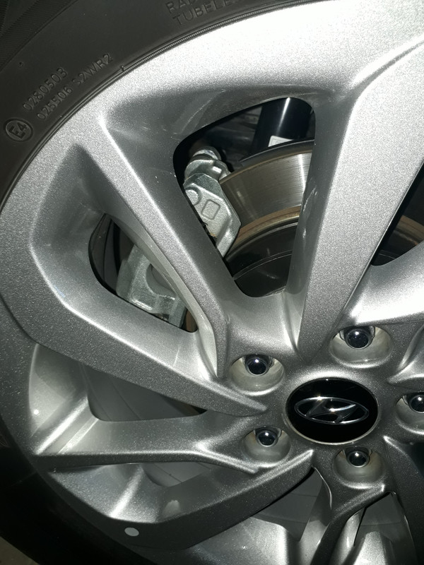

Primetio sam da su mi kočiona klesta, pogotovo prednja, delimično potamnela za kratko vreme. Gledam druga kola slične starosti pa i ona nešto starija i na većini klešta izgledaju kao nova. Probao sam da očistim puskiranjem, hemijom - šamponom, Wurth sprejem za kočnice, trljanjem četkom, krpom, ništa. Jedino što mi je palo na pamet i što se uklapa jeste da sam počeo redovno da koristim sredstvo za felne sa indikatorom koje je zaista efektno što se felni tiče, ali da li je i za klešta od golog metala, pitanje je. Ovako je izgledalo:
S obzirom da sam ispucao sve ideje oko toga kako da klešta vratim u fabričko stanje, što realno nije neskroman zahtev za kola stara 11 meseci, odlučio sam da probam poliranje. I uspelo je. Tvrdja pasta, privat za aku bušilicu (zbog lakseg manevrisanja), set sundjera i skidanje točkova. Uglavnom, vratio sam klešta u izvorno stanje.
SlikaSlikaSlikaSlikaSlikaSlika
Potpuno ista stvar i na Fiesti, rešiću neki drugi put.

Dobro je znati da može da se vrati u novo stanje ako je bilo zapušteno ali i da nisam jedini koji na ovo obraća pažnju ;)
Ja pri svakom pranju auta naprskam čeljusti sa K2 za pranje motora. Ostavim par minuta i isperem vodom.
Čeljusti i dalje sijaju kao da su nove.
Nekada ih i sunđerom dotaknem koliko mogu kroz felnu ili prilikom zamene točkova. Najvažnije je ne dozvoliti da se prljavština nakupi. Isto kao i za felne. Nikada nisam imao problem da ne mogu da skinem kočionu prašinu jer je zapravo skidam svaki put :mrgreen:

Rekoh, jedino mi zvuči logično da je do sredstva za felne koje je završilo na kleštima, a nije dobro i na vreme isprano. I onda je sredstvo postojeći prah od kočnica bukvalno zacementiralo. Nisu ni podjednako potamnela, bilo je delova koji su kao novi, ali i onih tamnih, sve to nepravilno raspoređeno. Zato i imam tu sumnju. Taj Wurth sprej je za to i namenjen, baš kao i za čišćenje diskova pre montaže. Ali mora preventivno, ne kada se dogodi ovo. Zgodno ga je imati pa, baš tako kako i kažeš, povremeno kroz krake felne isprskati kočnice.

Znaju da budu zajebana ta sredstva za ciscenje felni, pogotovo ako su jaka i ako se trose nemilice.

Sloba napisao: 04 Mar 2023, 13:59 Primetio sam da su mi kočiona klesta, pogotovo prednja, delimično potamnela za kratko vreme. Gledam druga kola slične starosti pa i ona nešto starija i na većini klešta izgledaju kao nova. Probao sam da očistim puskiranjem, hemijom - šamponom, Wurth sprejem za kočnice, trljanjem četkom, krpom, ništa. Jedino što mi je palo na pamet i što se uklapa jeste da sam počeo redovno da koristim sredstvo za felne sa indikatorom koje je zaista efektno što se felni tiče, ali da li je i za klešta od golog metala, pitanje je. Ovako je izgledalo:
Probaj Axel za odmascivanje. Radi posao provereno.
