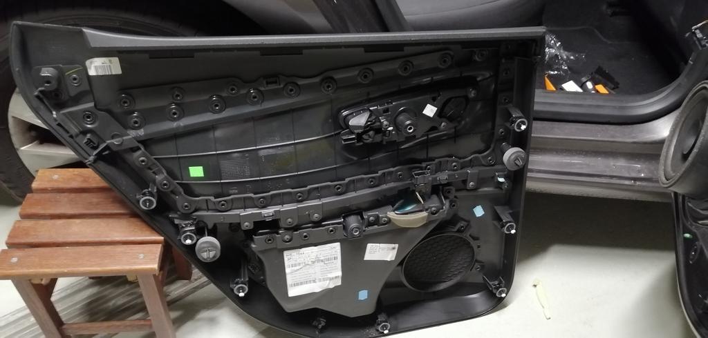

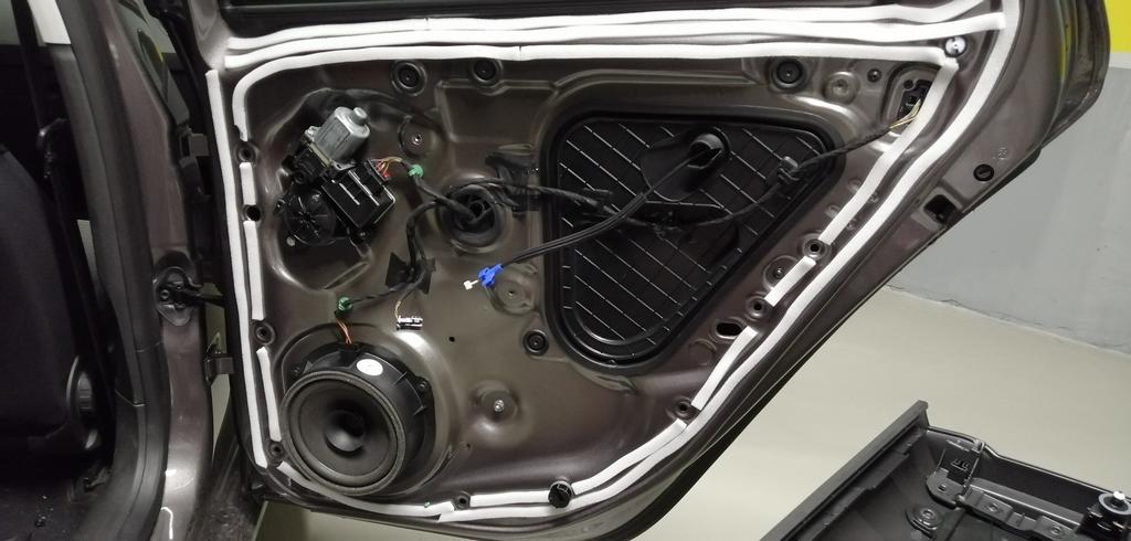

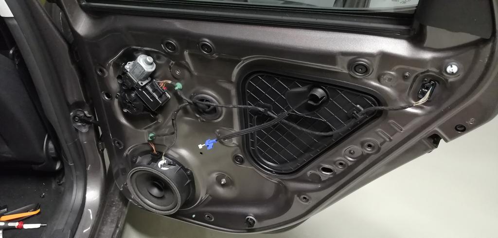

Odradio veceras.
Nista nisam polomio. Izlepio neke kablove da ne landaraju, ocistio tapacirung iznutra, dovrnuo srafove i na kraju stavio sundjer.
Sada tapacirung na kuckanje rukom po toj tvrdoj plastici gore gde je zveckalo vise nema taj zveckavi zvuk. Videcemo sutra u voznji.

Vratio sam zvrcka na fabricka podesavanja. Sada ne sme ni da zucne. Ovo bi trebalo uraditi i sa ostalim vratima.

Trebalo bi voditi računa da je ta traka nezapaljiva.
Ogi
Postovi: 11254
Re: Dobro veče
Post od Ogi »
Nezapaljiva? Je l to lose?
Postovi: 7797
Re: Dobro veče
Pa jeste ako se iznerviras i zapalis auto a traka ostane netaknuta da te potseca na cvrcke :)
