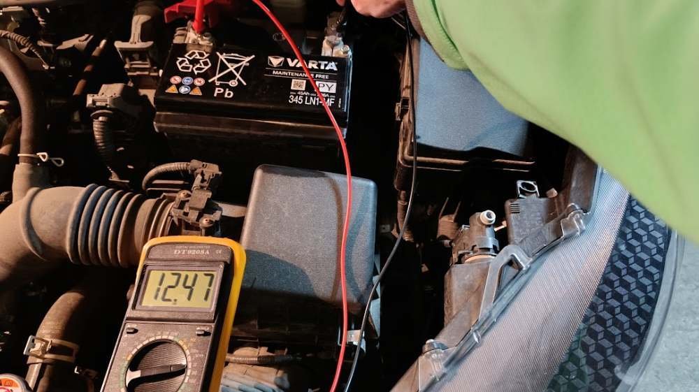

shandu90 napisao: 31 Maj 2025, 08:11 Citao sam na netu da proizvodjaci razmisljaju da izbacuju S&S iz ponude.
Ja prošle nedelje uzeo (polovan) Jaris 1,5 125 iz 2024. godne i uopšte nema Start&Stop sistem :)
Naravno, ima akumulator relativno malog kapaciteta (45 Ah ), ali i smešne jačine "udarne struje" ( samo 286A )
LAV-LAV

Jel to originalni akumulator ? Gdje se ovaj Yaris proizvodio?
pedalaš
Postovi: 1852
Re: Start-Stop sistem
Post od pedalaš »
Da, to je originalni akumulator, a taj Yaris sa slike je iz 2022.
Koliko znam, Jaris je proizveden u Češkoj.

Pitao sam radi Varta akumulatora. Turci su stavljali (mozda jos uvijek stavljaju) Mutlu (njihov aku) u Corolle proizvedene kod njih. Ne znam sta su Englezi i Francuzi stavljali u prvu ugradnju.
A zanimljivo da servisi imaju "original" Toyota (naljepnica) akumulatore kada se radi zamjena u servisu.
I obicno su i do 20% jači od snage koja je navedena u prvoj ugradnji.
