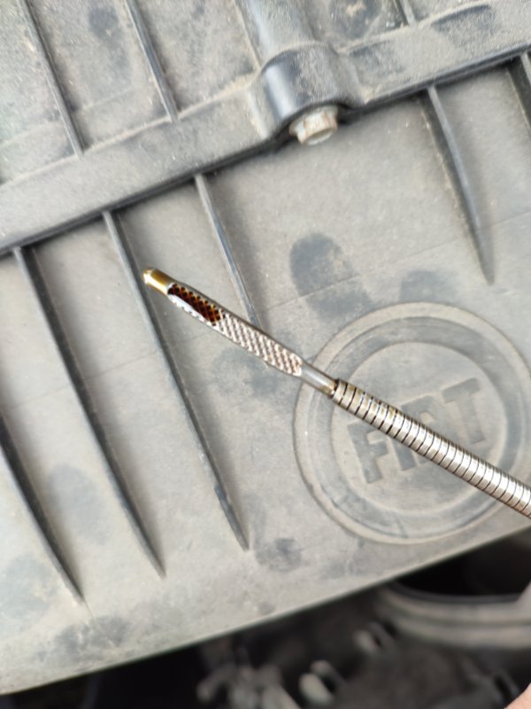

Da li je ovde potrebno dolivanje ulja? :uf:

Pa iznad 1/3 je do min. Ako je pred mali servis, ne moraš. Ja lično ispod pola šipke ne volim da vidim..

Zavisi i kako si merio, ne meri se na svim kolima isto, iako me neko možda demantuje.

Zavisi kad je ovo provereno, na hladan motor ili kao sto je uglavnom kod fiata pravilno par minuta posle gasenja. Kod mene je razlika i po trecina sipke izmedju ta dva.

Ovo je na hladan motor...
Ako se meri par minuta posle gašenja,da li pokazuje obično više ili manje ulja?

Pokazace ti malo vise kad je zagrejan. Ovo je bezbedno, ali ako imas jos da vozis do malog servosa, naspi mu 3dc ulja.

Manje ce da pokaze kad je zagrejan posle gasenja. Kod mene bi ako je ovako na hladan na zagrejan bilo vec na samom dnu.

ako je na hladnom motoru onda treba dosuti malo, jer npr. 5min posle gasenja motora (kako se inace i proverava kod fiata) ce ti pokazati mozda i blizu minima sto nije dobro, ja licno uvek drzim ulje iznad polovine na svakom autu

Kako je moguce da ce ulje na 100 stepeni, 5 minita posle gasenja, biti manjeg nivoa nego hladno?
Zapreminski se siri, kako se zagreva.

Ocigledno se ne slije dole tako brzo.
