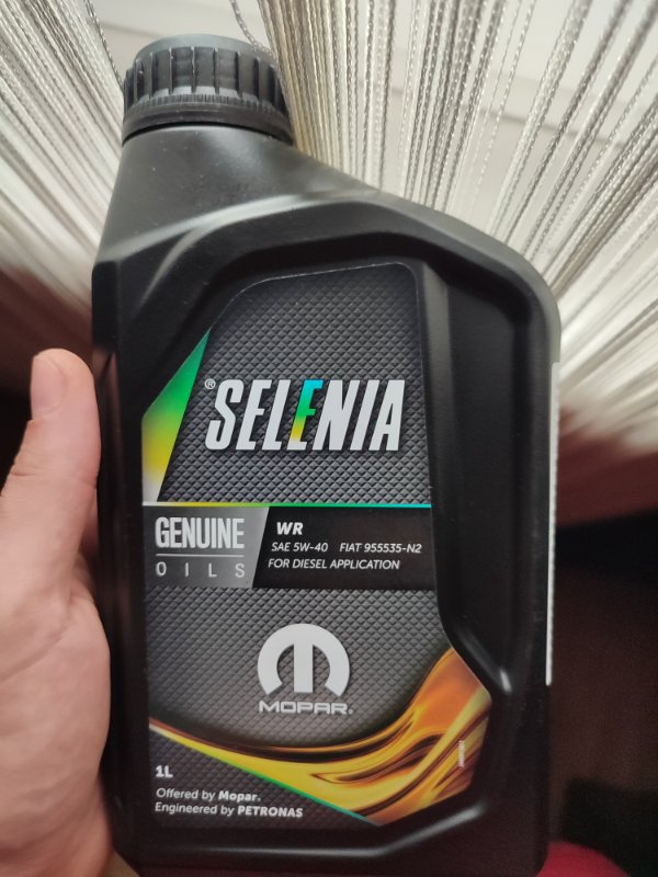

Smem li ovo ulje doliti u benzinca?
Postovi: 9947
Re: Servis - Razno
vec sam pisao, dizel u benz moze a benz u dizel ne bi trebalo jer nema te aditive koji su potrebni dizel motoru ali iskreno ja u to nista ne verujem, cak sam citao negde da je sve to isto samo marketing da se pise dizel ili benzin, u svakom slucaju nebitno nista nece da fali sta god da dolijes

Mada ipak malo čudno, ne verujem da bi fabrike imale neku naročitu dobit time što stavljaju zasebne nalepnice "benzin" i "dizel" na skoro isti proizvod. OK, neko će u garaži imati možda dve litre ulja u garaži umesto jedne - za različite motore, ali se ulje neće ništa brže trošiti.
Postovi: 9947
Re: Servis - Razno
Zvanicno ovo za dizel motore ima neke aditive koje nema ovo drugo, e sad da li su ti aditivi stvarno tako bitni ili je to samo fora ne znam, ja licno nikad nisam obracao paznju kod kupovine ulje dok sam vozio dizel niti sam kupovao to na kome pise da je za dizel kao sto ni mehanicari to ne gledaju a i da pitas xx vozaca verujem da 90% nece imati pojma ni da postoje takva ulja.
