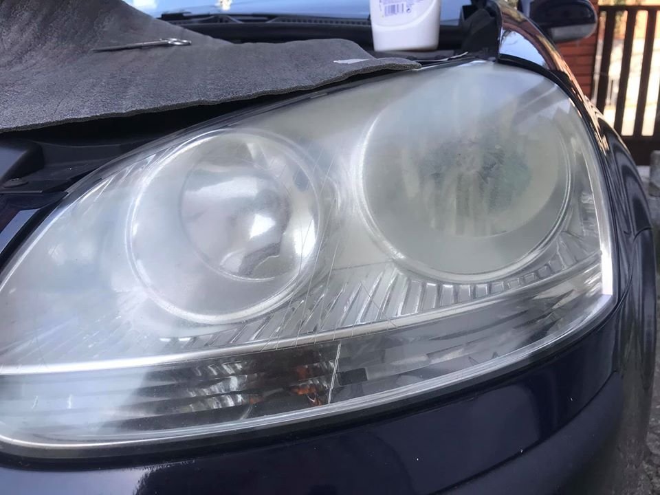

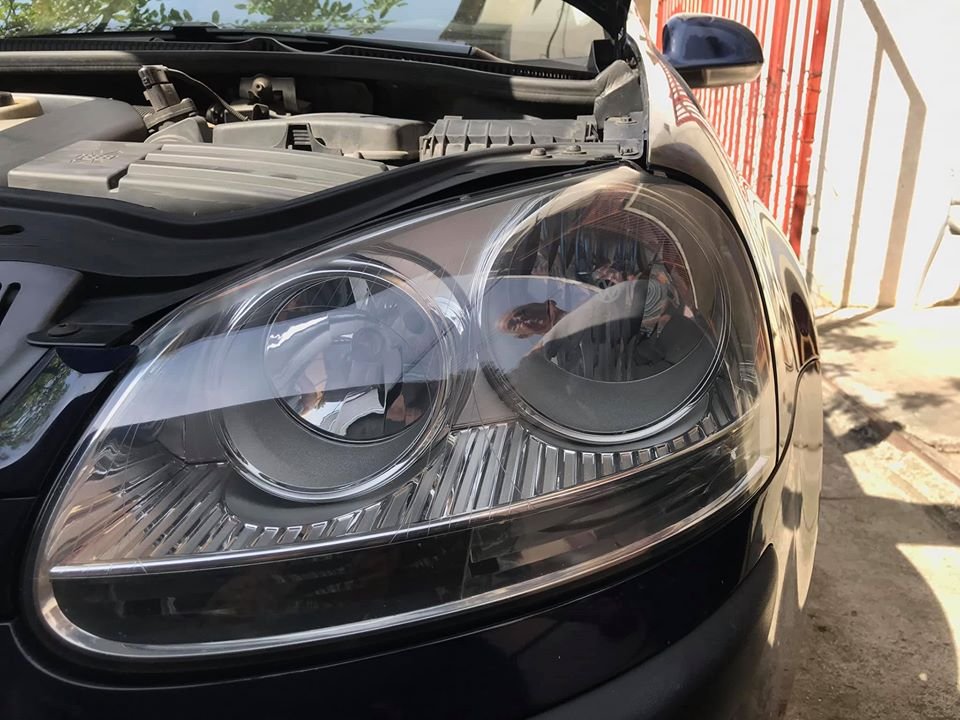

Po Reletovom uputstvu radio, rucno smirglanje granulacijama od 400 do 3000, zatim masinsko poliranje 3M pastom i na kraju aplicirana Sonax keramicka zastita.
Morao sam da se oprobam i ubijem vreme u izolaciji :) , ja sam u potpunosti zadovoljan rezultatom.
Hvala @rele .
PRE

Posle
Posle

Odlično. Mašinom si polirao?

trojanac napisao: 20 Apr 2020, 21:40 Odlično. Mašinom si polirao?
Trojke tako je, pozajmio sam polirku. Mislim da je nemoguce rucno ispolirati a da rezultat bude ovako efikasan.
Kod komsije smo uradili isto stim da nismo imali polirku vec nastavak koji ide na busilicu koja ima mogucnost podesavanja obrtaja i rezultat je isti.
Dakle ko nema polirku i busilica koja ima mogucnost podesavanja jacine odnosno obrtaja moze da zavrsi posao. Naravno trebate imati nastavak.
