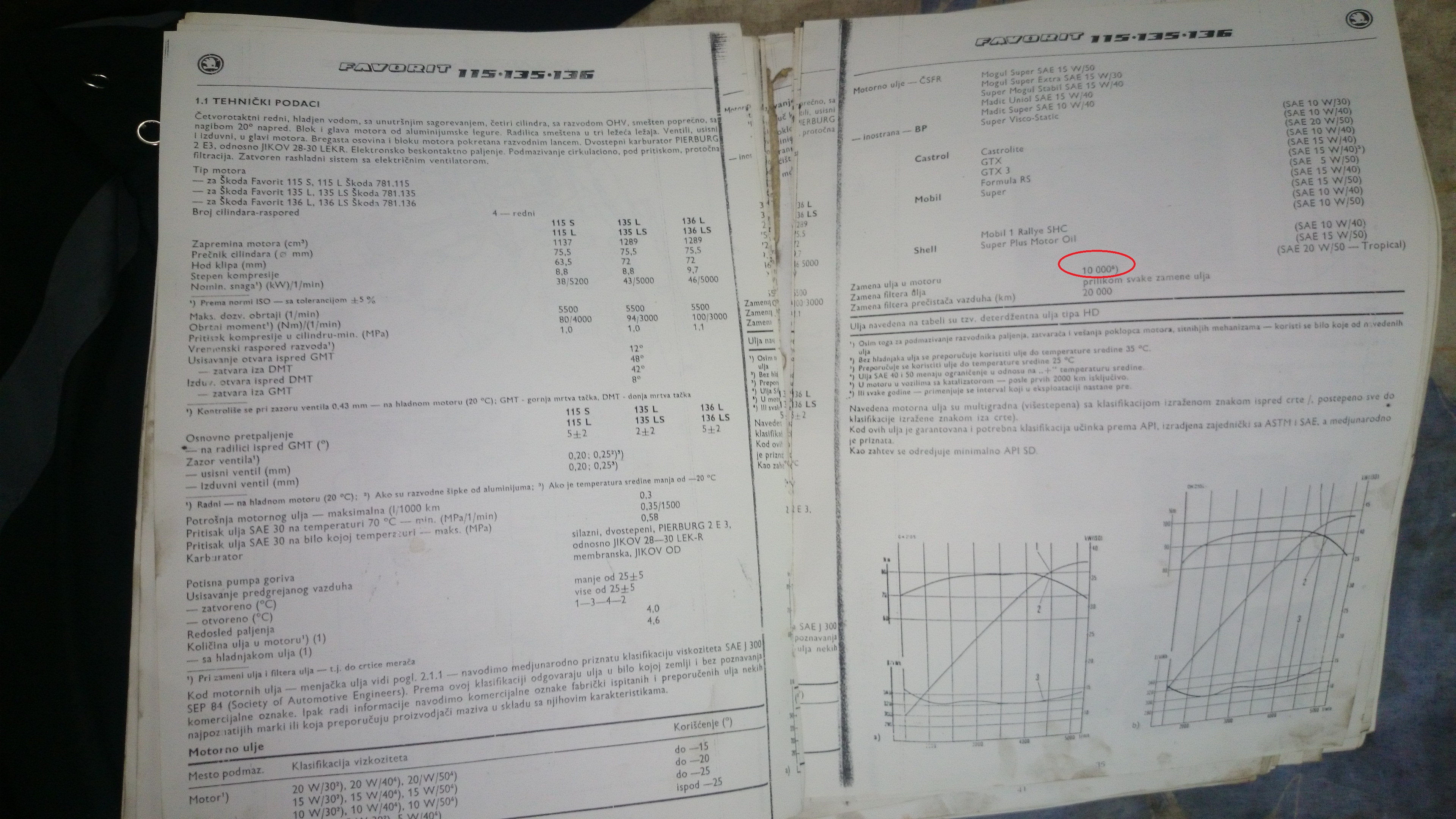

Evo npr. za prastaru Skodu Favorit, nisam bio lenj da nadjem servisni interval.
