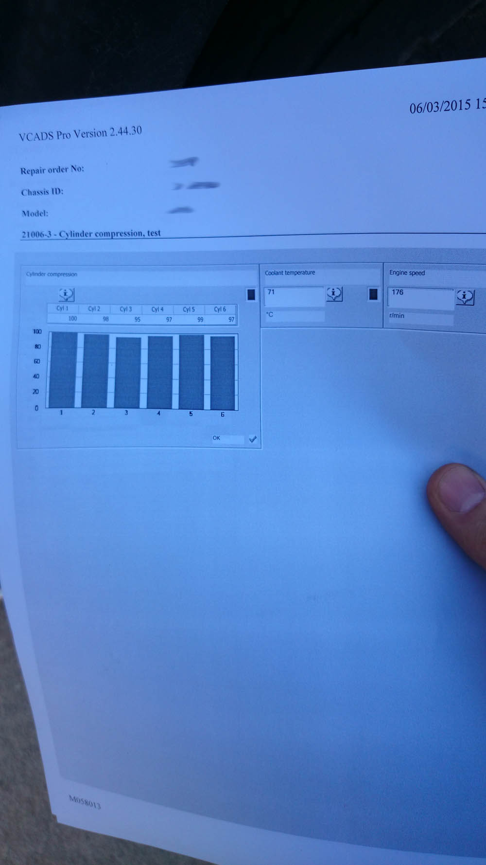

Volvo kamionski motor nakon ~300kkm i 7 godina ne bas nezne eksploatacije.
nikaragva
Postovi: 14756
Garaža: Zafir
Lokacija: Vulinjak
Re: Uticaj kilometraže na motor ("koliko može da pređe")
Post od nikaragva »
Čime je merene da kompresija, kada tako lepo izbaci grafika? Da li kamion može da se samoočita nekom dijagnostikom ili ide klasično sa manometrom?
Nije 300 hiljada ništa za njega. Mora to ići laganica do milion.
Postovi: 25120
Dijagnostikom, pise gore i kojom. Ne mora da znaci da ce preci milion, imamo u firmi kamiona koji nisu ni blizu te cifre, a vec trose ozbiljne kolicine ulja. Utice puno faktora, eksploatacija, odrzavanje, vozaci, broj hladnih startova, itd. Nije svejedno da li radi puno u mestu, u blatu i slicno ili krstari putevima 24/7.
