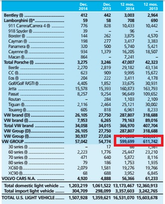

VAG je prodao jedva 2.000 automobila u Kini od 2007., nesto manje od 500.000 u Americi a ostatak je uglavnom u Evropi. U Japanu je VW prodao neki malecni broj vozila.
Uglavnom Evropa je najvise pogodjena prema sadasnjim informacijama.
Juce je bila konferencija za stampu, objavljen je inicijalni radni plan za sanaciju VW, Seat, Audi, Skoda i Porse vozila za koja se pokaze da su van homologacije.
