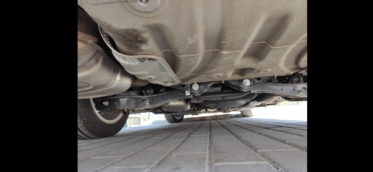

A i ustede na vesanju,golf 5 svaki imao multilink,sedmica samo tek od 1.8 tsi.

Sedmica koju vozim 1.5 tsi ima multilink.

VW ima od 150 KS, SEAT i Skoda od 180. Jedino sto i slabiji ako su 4x4 imaju.

Ne verujem da na ovom testu bitnu ulogu ima greda/multilink.

1.5 tsi 130ks.

Cist ko suza.
That the wheelbase has been stretched by 50mm certainly helps, and so does that 100kg weight saving. The new chassis – here with a multilink rear axle, which is replaced by a less sophisticated torsion beam in cars packing less than 120bhp

Nema veze multilink sa ovim testom.
Imas vozila bez multilinka koja imaju fantasticne rezultete na testu.
A imao si i ranije zvucna imena poput pasata, koji je jedno vreme na ovom testu prolazio kao dostavni kombi.

Ovo je korisna informacija. Gredu onda ima praktično samo najosnovniji Golf.
Nisam ja nešto primetio veliki hendikep grede na Okti što se tiše hendlinga, mnogo više joj smeta dizel i 16" točak, odnosno što se tiče ovog testa. Ne tiče se testa, ali je podjednako važno, u udobnosti je ogromna razlika, plus su vozila sa gredom bučnija - izgleda da odzvanja ta rupčaga gde na jačim modelima stoji multilink. 1 na 1 paše zadnji šuspleh sa Passata B8, pa to ljudi stave da reše problem.

Pa greda je i bolja što se tiče hendlinga u odnosu na običan multilink (koji kao takav ima promenljiv nagib točka a svaki točak opisuje luk a time se menja dinamički i raspon točkova). Tj nema translatornog kretanja točka gore dole kao što je to kod H grede ili torzije ili krutog mosta.
Multilink sa 2 A viljuške i tzv constant track tj fiksnim rasponom točkova je dosta skup i redje se primenjuje kod ekonomik klase vozila koja se prave u milionima i gde svaki cent se 5 puta procenjuje da li je dovoljna ušteda u proizvodnji.
Multilink ima glavnu prednost što može da bude udobniji i lepše da se podesi /uskladi / sa prednjim nezavisnim vešanjem po pitanju komfora u svim uslovima vožnje ali i to nije uvek tako da je multilink udobniji.

Kako izgleda multilink sa dve A viljuske?
