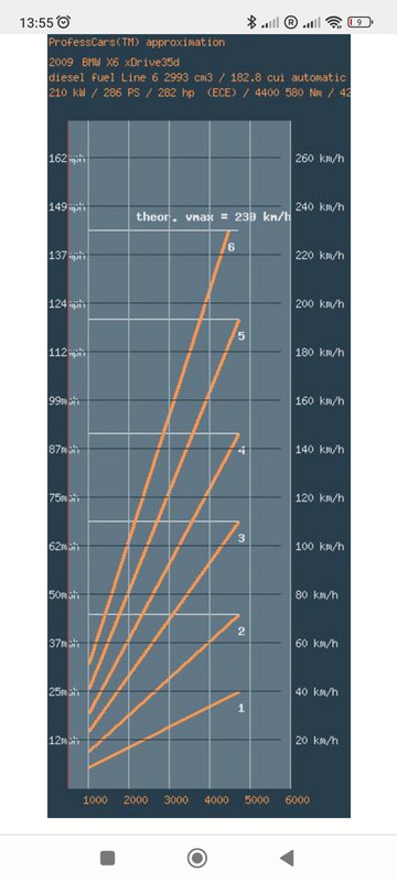

Evo koliko E60 sa tim motorom vrti, jeste karoserija vece povrsine doduse.
Re: Servis automatskog menjača
Uvek imaš opciju da prebaciš u manual mode i vidiš u kojoj je brzini i da li može da se prebaci u višu. I meni deluje da je to previše obrtaja al moguće da je zf6 u kombinaciji sa x driveom tako napravljen.
Inače osnovna osobina tork konvertera je da proklizava pri promeni, mada ne možemo znati da li si ti primetio nešto van onoga što bi trebalo. zf8 neuporedivo brže menja pa se to proklizavanje ne primećuje.
Evo sad sam baš gledao u katalogu, E71 3.5D 286konja, ZF6.
Piše i da je na 100kmh ravno 2000rpm, na 160kmh je 3100rpm.

Ima u katalogu na koliko se vrti?
Koji ste carevi , saznao sam i ja da je to normalno za taj menjac. S obzirom da mi je prvi izlazak na autoput, malo sam u soku ali dobro mislio sam da se ne vrti na toliko obrtaja da ce mirnije raditi na 130-140 ali dobro fale mu dve brzine oseti se to. Verovatno je to ispravljeno sa sledecim modelom
