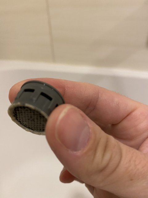

Sirće, stavi da odstoji u njemu 15tak min i izribaj ostatke.

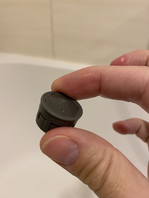

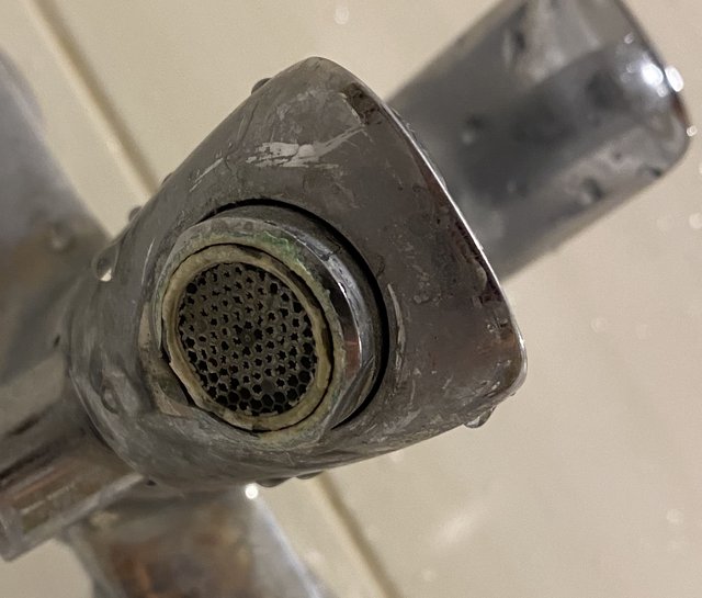

DukeNS napisao:Da li imate ideju cime najefikasnije da ocistim ovu mrezicu kad je skinem i dobijem mlaz kao nekad? :mrgreen:
Menjaj to nije skupo, ne vredi zezanja sa čišćenjem. Inače se naziva perlator :)

I ja čistio, sirće qrci palci , nisam znao kako se zove i kada sam video da ima da se kupi odmah uzeo 3kom i zamenio na slavinama.

Hvala na odgovorima. Je l’ osim velicine sve ostalo univerzalno? Ako nesto znaci, slavina je Hans Grohe i ovako izgleda deo.
