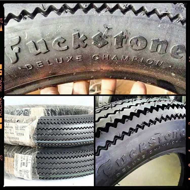

Jeste li znali da postoje Fuckstone gume?
Re: Letnje gume
To su za kamenjar.
