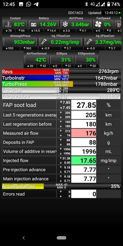

Zna li neko kakvi bi parametri oko pritiska fap-filtera trebali da budu?
Na leru mi je 12mbar, majstor mi rece da je to previse. Ovo sa fotke je u voznji.
Nekad pri punom gasu mi izbaci privremenu gresku da je moguce zacepljenje fap filtera. Takodje mi nekad i cima u voznji.
Regeneracije radi, ali baca cadj na turbo, koji zvizdi. Ne znam da li je kompletno resenje fizicki oprati fap filter, mada on i nije toliko zaprljan koliko vidim? Posle regeneracije padne ispod 20%.
Da napomenem da nikakvih greski nema trenutno. U pitanju je 1.6 HDI 80KW

Koja aplikacija je u pitanju?markoue napisao:
Re: DPF i regeneracija
Garež na turbu je posledica lošeg rada ubrizgavanja, sagorevanja.
DPF sa tim nema veze, ili ako ima sporedna je.
Pad pritiska u DPFu je ok manje više, napuni se regeneriše, napuni se, regeneriše... tih 0,012 bara je neosetno za turbo.
Grešaka nema ako je delimično zapušen ili bušan dovod vazduha, što kod dizela je maltene normalno usled načina rada (EGR + direktno ubrizgavanje= problem taloženja) odnosno ako je preveliko zalivanje gorivom pa ne može da sagoreva (dizne pišaju ili ne raspršuju u aerosol dovoljno dobro).
Na tom motoru je notorni problem zaptivanje dizni tj loše rešeno konstruktivno a što se manifestuje istezanjem (pre)tankog brezona i time popuštanja zaptivenosti spoja bakarne podloške.
Nezvanično se ti brezoni i podloške povremeno menjaju, trajnog rešenja problema nema.
Ako se to desi neće dijagnostika videti problem a sagorevanje će biti loše i eto gareži na turbu.
Ukratko, neke najćešće stvari, kod PSA sam DPF sistem je prilično robustan i retko se kvari (osim ako udje mehanički voda u senzor pritiska ali to je već obično vidljivo i golim okom, poremeti se proces vodjenja regeneracije).
EGR ko EGR, nema pravila ali on i jeste jedan od osnovnih razloga što je uopšte loše sagorevanja i time nastanak gareži.
Podrazumeva se da komplet izduvni sistem mora da bude zaptiven, bez rupica sve do iza DPFa, kasnije zadnji lonac i nije toliko bitan za funkcionisanje DPFa u smislu ako ima neku rupicu manju.
Da dodam, interval od 205km izmedju 2 regeneracije meni ukazuje da se prilično brzo puni, ili su jako nepovoljni uslovi vožnje ili je problem u sistemu pripreme smese (vazduh-gorivo-EGR koji direktno utiče na to)..

@kami U pitanju je FAP Citroen/Peugeot aplikacija, kacim link:
Uredjaj za dijagnostiku je vgate icar obd2, takodje kacim link gde sam uzeo: https://www.silux.rs/proizvodi/dodatna- ... -bluetooth
Aplikacija se placa, ako ti treba link gde ima da se skine full verzija za dzaba pisi mi u inbox.
Imas i lite verziju na play store-u, ali nije ni prici ovoj. Ne moze uopste da se gleda stanje fap filtera u lite verziji.
Elem, meni su malo cudne vrednosti dizni u mom slucaju.
Vidi, sto se tice garezi oko turba i dpf-a, to nisam ja izmislio. Vise majstora (cenjenih majstora za Peugeot/Citroen vozila) mi je reklo istu stvar.ljubitelj napisao: 18 Dec 2020, 14:55 Garež na turbu je posledica lošeg rada ubrizgavanja, sagorevanja.
Obzirom da od skoro vozim dizela, ne pokusavam da se pravim mnogo pametan oko stvari oko kojih se ne razumem. Menjao sam senzor podpritiska u izduvnom sistemu, to je bila jedina greska.
Kao sto napisah iznad, ne znam koje su normalne vrednosti za korekcije dizni. Mozda je i do njih problem. Svakako problem ne pokusavam da resim na forumu, ici cu do majstora koji mi odrzava auto, hteo sam samo da cujem misljenja ljudi koji znaju da citaju ove parametre, za razliku od mene koji ne znam.

Nisam ja ni napisao ni mislio da si ti izmislio, nego redosled uzrok posledica ono što sam ti opisao.
DPF se zapuši od taloga prekomerne čadji koja se ne može sagoreti tokom normalne regeneracije bilo pasivne bilo aktivne.
Onda kada se jednom zapuši DPF sistem njegove kontrole prelazi u safe mod i drugačije reguliše rad turba upravo da se ne bi on zapušio.
I pali lampicu.
Ako se nastavi dalje sa takvim stanjem desiće se da se talog i ta čadj zaista penje nagore od DPFa, pa zapuši potom katalizator koji je ispred njega, pa kada se on zapuši, dalje se puni dovodna cev, pa potom dalje i turbinski deo, pa potom i sama izduvna grana...
Uglavnom do tada mislim da svako mora da primeti da mu je auto bolestan, mnogo pre nego što čadj sve popuni do turba. Naravno kako se zapušava tako i raste pad pritiska što se vidi na dijagnostici u radnim parametrima, bude i do 0,700 bara (ili 700 milibara) zapušenosti kada DPF sistem odustaje od regeneracije i traži posetu servisu.
Svakako ne možemo preko foruma da vršimo postavljanje dijagnoze, hteo sam da odgovorim na pitanje šta bi moglo da bude uzrok toliko čadji i kako nastaje uopšte.
Poenta je i da očistiš mehanički DPF sada, ako postoji problem stvaranja čadji ponovo će se brzo zapušiti.
I ponovo će stići do turbine.

Ciscenje DPF-a planiram u svakom slucaju, ali cu prethodno otkloniti kvar koji izaziva zapusenje istog.
To i jeste bila poenta mog posta, ako neko moze na osnovu ovih parametara da proceni sta bi potencijalno moglo da izaziva zapusenje DPF-a.

Pa napisah, vazduh, dizne, EGR pojedinačno ili u kombinaciji.
Šta tačno u nekom od tih podssistema mora da se ispita i postavi dijagnoza.
Za mene nema dovoljno podataka da bih ti ja mogao daljinski bilo šta pouzdano navesti kao kvar.
Potrebno je u vožnji pratiti više parametara i njihove podatke pa uporediti sa fabričkim očekivanim...teško iz statičkog stanja u samo jednom radnom režimu da se izvede dijagnoza.
