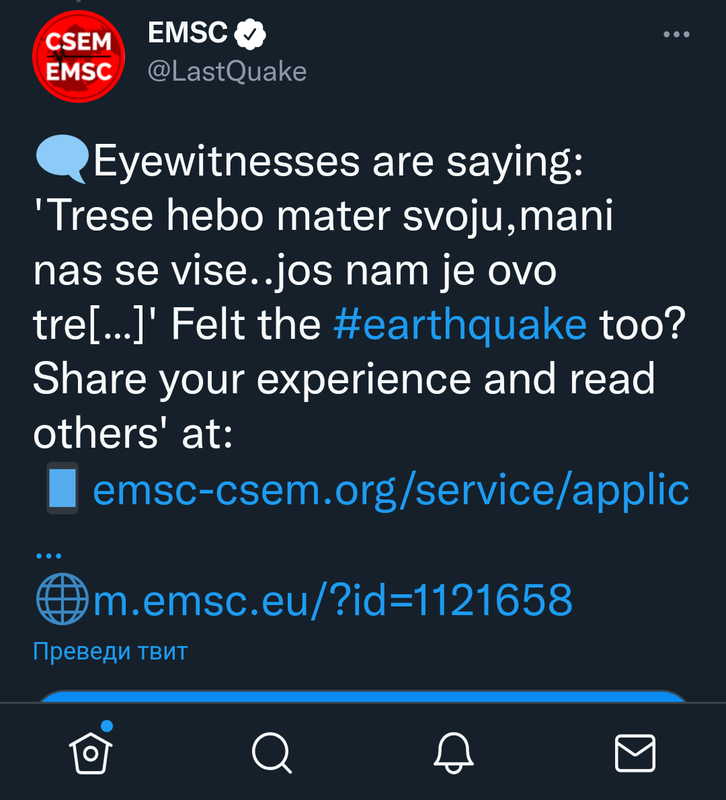

Barem znamo da vest nije lažna, vidi se da je izjava autentična!
