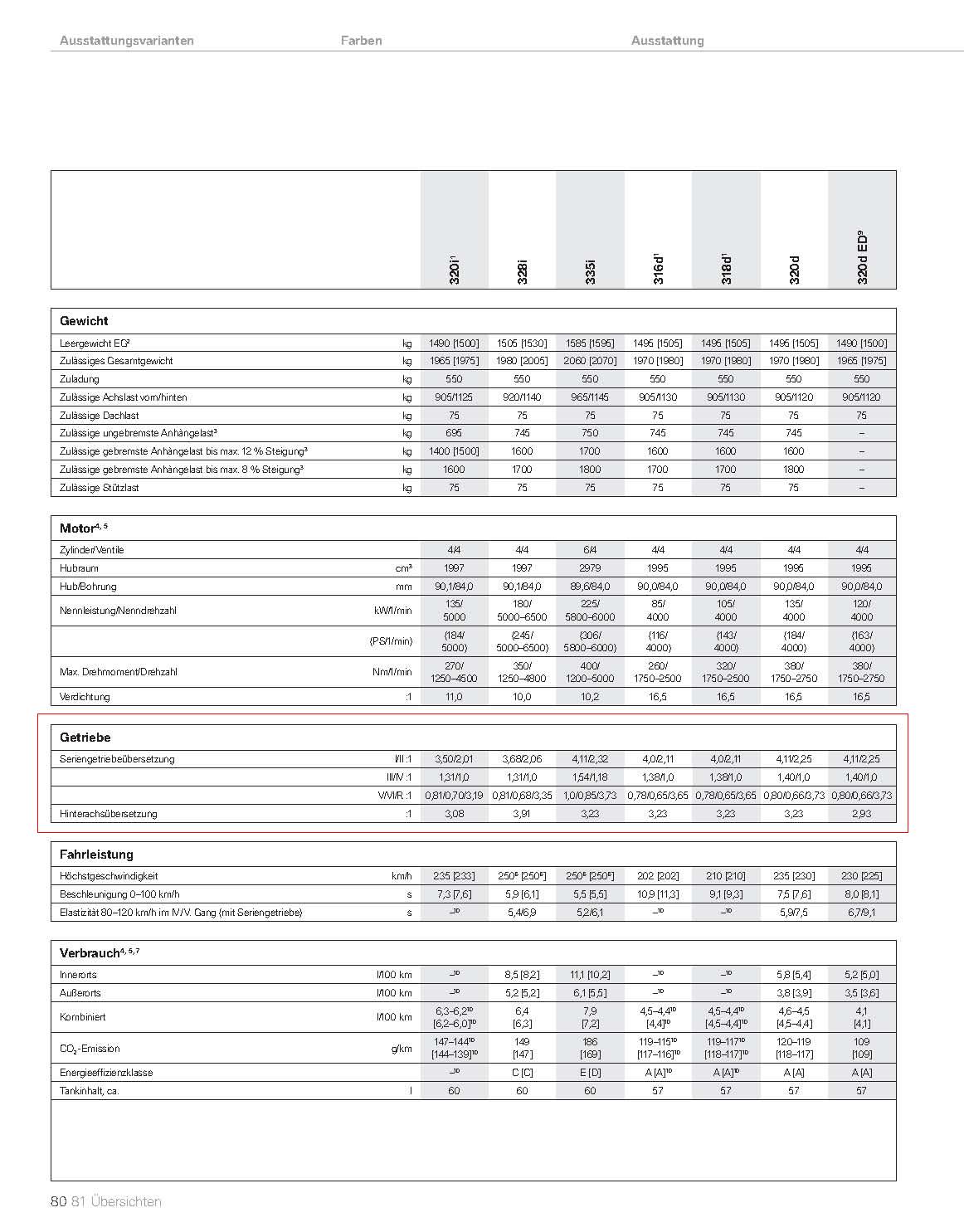

Sad sam gledao BMW brosuru za F30 i vidim da su jako skratili prenosne odnose na dizelu, ili su ih produzili na benzincu, ne znam, ali takav mi je utisak.

Uporedio sam ova dva:
Elasticnost i prenosni odnosi uzeti sa bmw.de.
125i rucni menjac
Elastizität 80–120 km/h im 4./5. Gang
(mit Seriengetriebe) in s 5,9 / 7,5
4 brzina 2650rpm-4050 = 5,9 sekundi
5 brzina 2200rpm-3300 = 7,5 sekundi
125d rucni menjac
(mit Seriengetriebe) in s 5,0 / 6,5
4 brzina 2350rpm-3500 = 5,0 sekundi
5 brzina 1900rpm-2800 = 6,5 sekundi
Interesentno da je razlika u potrosnji na testu samo 2 litra izmedju 320i i 320d, a isto 2 litra je bilo izmedju 125i i 125d. Mislim da je tolika razlika sto danasnji turbobenzinci imaju duze brzine, pa se voze na nizim obrtajima za razliku od starih atmosferskih benzinaca.Floyd napisao:U nekim testovima sam citao da 320d postize deklarisano ali 320i ne.
Evo jednog primera a posle kad stignem okacicu jos neki.
320d
320i (prva kolona)
Potrosnja na testu sa linka:
model............320d........320i
na testu.........6.7L.........8.9L
minimalna........4.5L.........6.2L
maksimalna......8.9L........11.8L
fabricka..........4.4L.........5.9L

Odakle ti ovi podaci za brojeve obrtaja u 4. i 5. brzini?

I ja na bmw.de nadjoh samo vremena ali bez obrtaja
