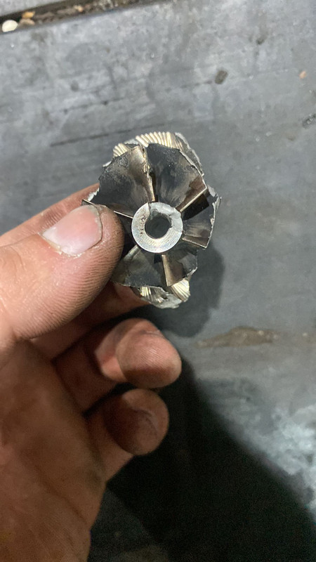

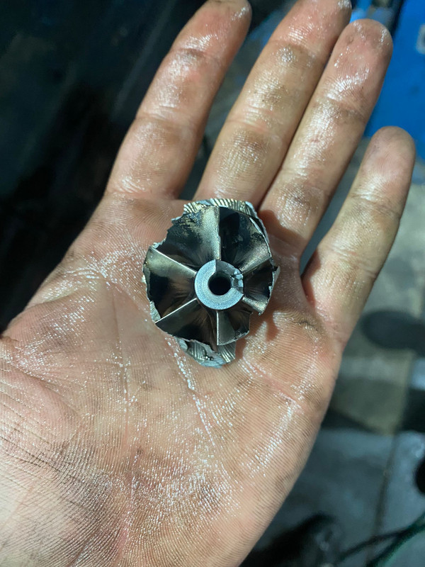

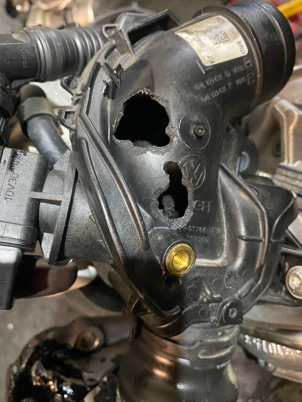

Audi A6 C7 restajl 2.0 TDI 190 dsg, 105k km na satu, vlasnik moj drugar.
Prilikom obilazenja samo je nesto grunulo i to je to, slep sluzba. Odvucen u ovlasceni u Grazu, uzeli ga na pregled prvo sto su radili je kontrola pritiska ulja jer kako kazu mehosi iz Porsea i dalje uljna pumpa ume da muci TDI motore. Ustanovili su da je turbo samo crkao i izdali neki predracun od 4k evra. Posto je auto izasao iz garancije za nekih 5k km ocekivao je da ce mu izaci u susret i ucestvovati u troskovima. Skinuli su ga ladno uz komentar da je turbo samo potrosan deo i da mu ne mogu izaci u susret. Auto je odrzavan za vreme garancije u ovlascenom.
Auto ide opet na slep i kod nekog naseg balkanjerosa u servis i ceo ceh bi trebao biti oko 1500 evra ako je samo ovo problem. Auto je trenutno rastavljen sve se ispira zbog opiljaka, a drugar gleda opet mecku da uzme :kezo:

Ja i nisam iznenadjen ovim kvarom jer saradjujem sa jednim mehanicarom koji ima slep sluzbu na auto putu i navikao sam nekako da vidjam novija auta sa oko 100-150k na satu sa tezim defektima ( uglavnom nemacki brendovi ). Svi smo svedoci loseg kvaliteta danas. Neko ko se kune u nemacku medicinu kao ovaj moj drugar je doziveo tesko otreznjenje, za njega je ovo kraj saradnje sa VW programom dok je ziv :kezo:
Nadam se da se vraca na Mercedes program, ionako nisam bas bio odusevljen folcikom kad je dovezao
