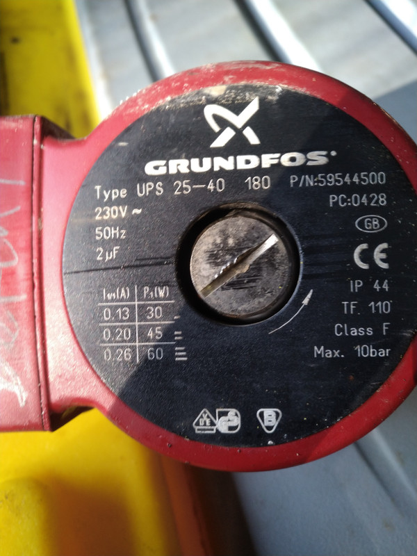

Ja sam kupio onaj pretvarač 12->220v iz Lidla sa idejom da napaja pumpu za centralno grejanje. Probao sam i uspešno pokreće mikser :D Šta mislite, da li će moći da radi kako sam zamislio i koliko može da traje akumulator od 55Ah ako pokreće samo pumpu u prvoj brzini?

Za pumpu bolje uzmi neku litijumsku bateriju, starterska nije za to. Koliko ce trajati mozes izracunati ako znas amperazu koju vuce pumpa.

Kapiram da nije za to neko dugotrajno pražnjenje ali ovo čudo ima zaštitu od pražnjenja i gasi se kad napon opadne ispod neke granice. Trebaće mi na proleće nov akumulator od 55Ah pa planiram da ga kupim sada i zloupotrebim za ovo. :D

Ja bi trebao da zamenim baterije na 3 UPSa koji pogone klime za grejanje. Kada su bile baterije skoro nove izdržavalo je grejanje klimom skoro 4 sata rada (inverter).
UPSovi su sa sinusnim oblikom na izlazu.
Što se tiče pogona pumpe za grejanje tj cirkulaciju obratiti pažnju da je pretvarač sa sinusnim ili vrlo sinusnim oblikom AC inače će se pumpa brzo pregrejati i crknuti (kada su četvrtke na izlazu, a takvi su gomila jeftinih).
Sve što ima elektro motor u sebi traži čist sinusni oblik.

Možda ovo znači što se amperaže tiče. Svi znamo koliko nam neki uređaj ima vati, a amperi se računaju kao (koliko vati)/(koliko volti).
Al zvuči mi kao da akumulator ne bi mogao pumpu da snabdeva nešto, no ko zna. Evo, ako akumulator ima i startnu snagu 450A, da li bi mogao on tako visoke amperaže dugo da drži... No, kad je nužda, neko će definitivno probati, a mi ćemo čuti rezultat.😆 Samo se nadam da ne može neki kušlus da nastane.

Gde da drzi tolku amperazu, to moze da izdrzi kratko vreme, kao na autu za sta je i konstruisan. Nije to pumpa na brodu pa da joj treba tolika struja.

Da, baš to. S tim da, ako je pumpa 1kW, ima bi to možda bilo oko 50 ampera...
Postovi: 20849
Re: Dobro veče
Misli se na recirkulacionu pumpu, neki kotlovi imaju integrisanu, troše 100ak W, imaju 3 brzine npr pa je pitanje u kojoj koliko troše.

Aha, to je odlično. Ja nisam imao predstavu koliko su one vati, pa sam gledao maksimum i uporedio sa hidropakom.

Izgleda i manje, 50ak W. Nisam skoro gledao moram priznati.
