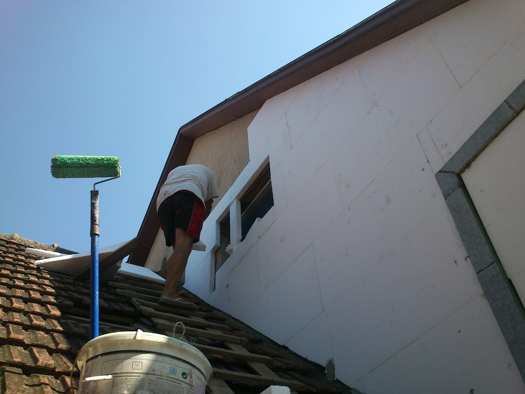

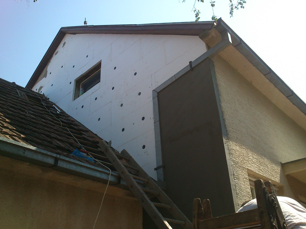

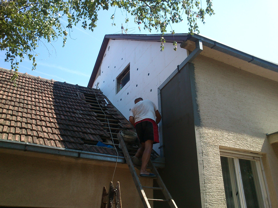

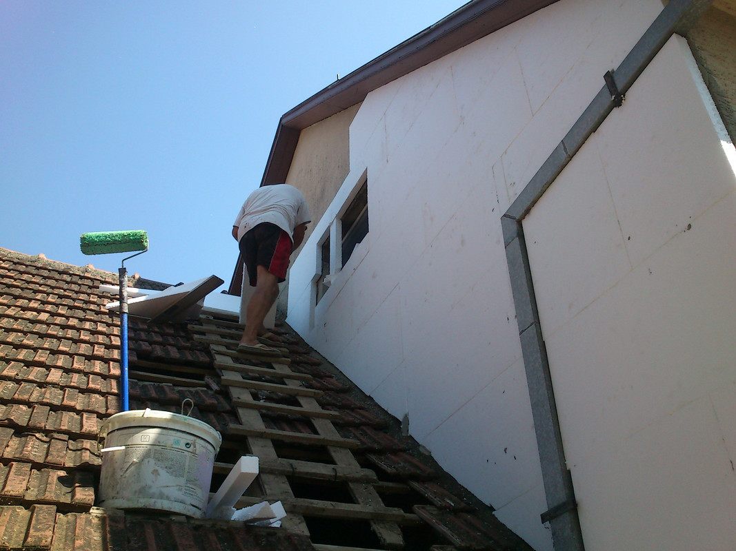

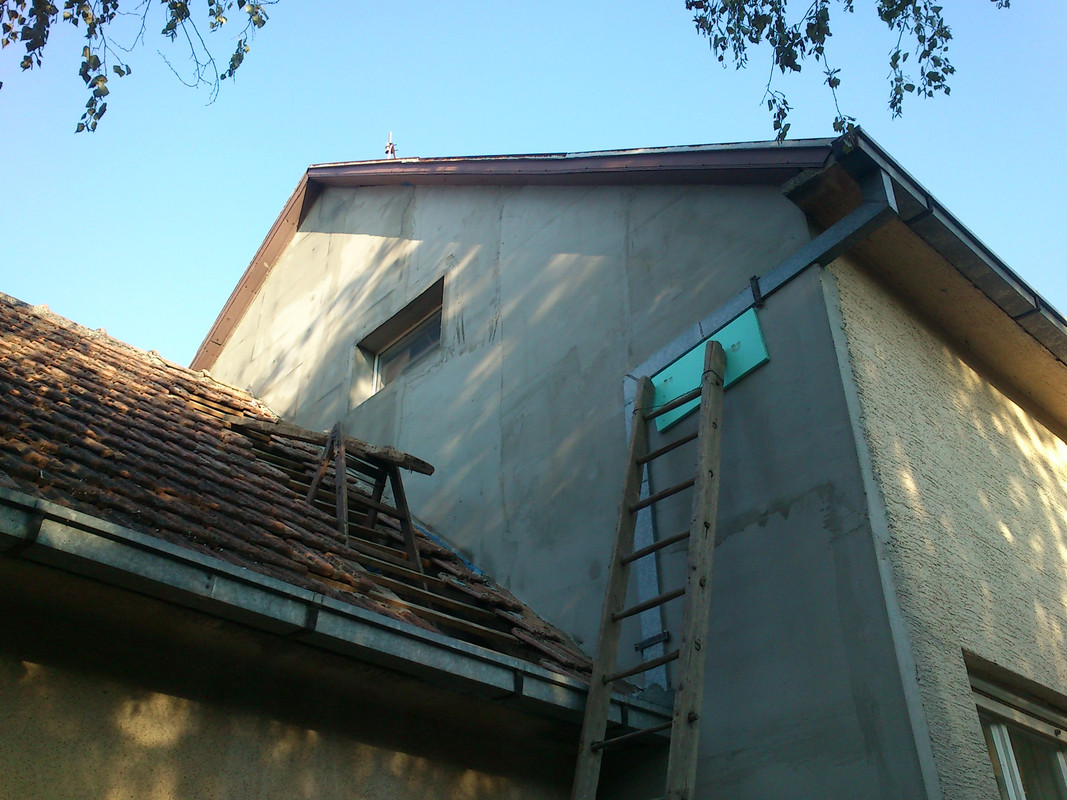

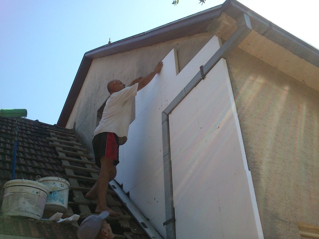

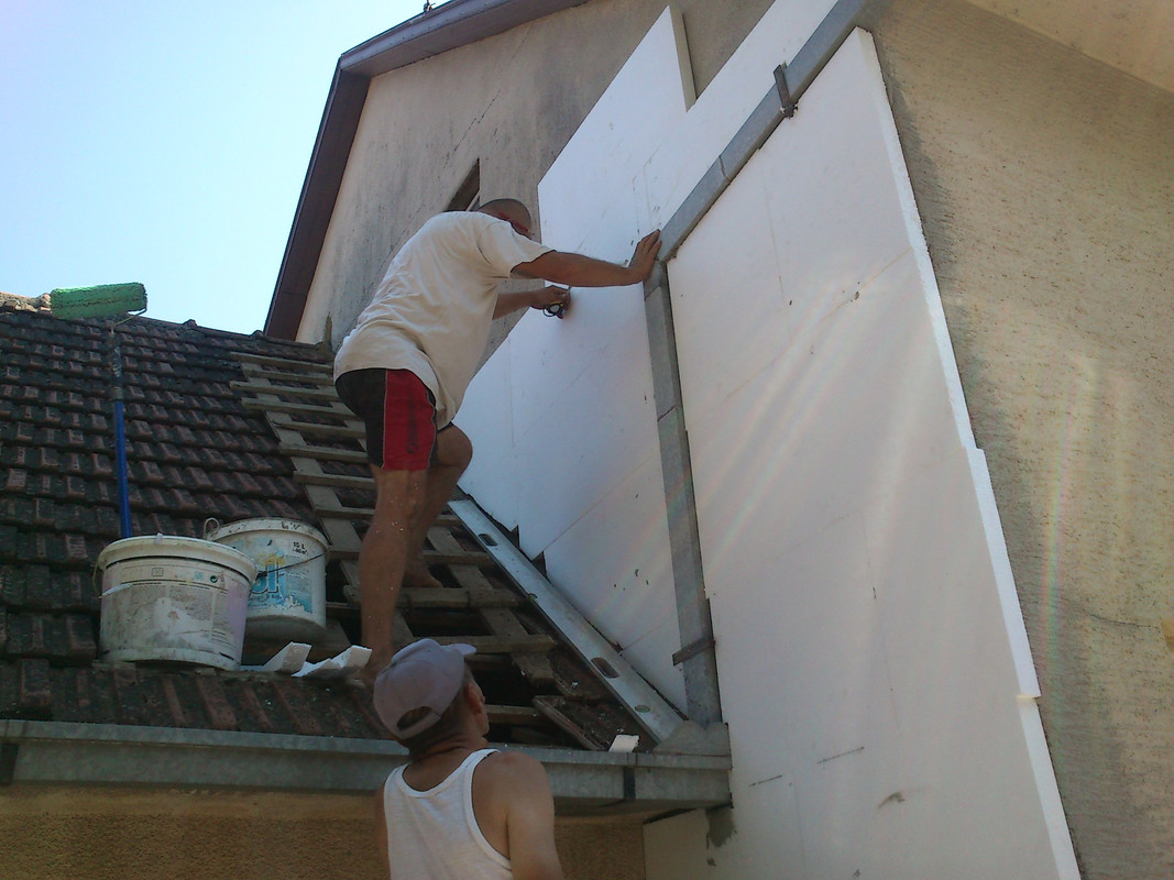

Da nastavim ovde priču o malom sređivanju kuće. Postavlja se stiropor na severnu stranu, jer je od prošlogodnišnjih kiša ta strana malo propala i postala porozna. Sam stiropor je debljine 5 cm, 17 g, Demit (ako nekome znači marka). Juče su ploče fiksirane tiplama i odrađen je prvi sloj lepka. Najverovatnije sutra ide drugi sloj, pa za par dana krečenje. Istom prilikom je zamenjen prozor novim PVC sa komarnikom (75 € sa ugradnjom). Još me čeka krečenje unutrašnjosti i par kozmetičkih sitnica. Oluk je lepo uklopljen i nema zazora, ne verujem da će biti više problema nego kad se voda slivala iza njega.

Svaki dinar koji stediš na izolaciji potroši bar 5 u eksploataciji.

Ja ovo nikad ne bih ovako uradio, kao što i nisam. Međutim, svako ima neke svoje limite i to poštujem. Recimo kod matorih je ostao još krov da se sredi, ali za to nema para, valjda će da pregura još ovu zimu. A sredili smo sve živo osim krova.

Mogla je samo vertikala od oluka da se prebaci na ovaj desni zid, imao bi čistu situaciju.

Gezo sledece godine cenim da ces da cupas taj oluk i zapusavas :kezo:

Ostaviću taman toliko farbe da pokrije taj deo i da sve izgleda ujednačeno. :) A kad pomislim šta sve treba da se radi, ne samo u smislu završetka, već redovnog održavanja... Slika

Gezo, mislim da si trebao oluk pomeriti bar za tih 5 cm van izolacije. ;)

Večeras ga sigurno neću pomerati. :D
