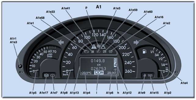

Neka mi neko kaze sta je ova lampica, na slici oznacena kao p, nasao sam da se zove photo transistor.
Zatreperila je u toku voznje par puta i vise se nije palila, nisam ja vozio auto pa ne znam nista vise. U pitanju je pun krug, ne krug kao zatvorena linija.

Kroz maglu mi poznata priča, možda je Sloba pisao, nakon praženjenja akumulatora treba mu malo vremena da npr. se ECU pohvata opet, tako nešto...blaugrana napisao:Imam problem sa puntom (1.2 benzin)
