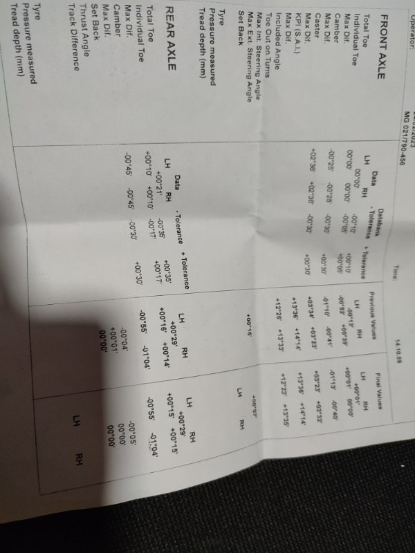

Damjan90
Postovi: 41
Pridružio se: 24 Okt 2021, 20:09
Re: Servis - Razno
Post od Damjan90 »
OMP napisao: 24 Feb 2023, 07:51 zato sam ja i pitao sta ima da se zezne posto je Bax napisao da moze koso da se usrafi most ali ne vidim sta moze ovde da se pogresi a obican punto ima isti fazon mosta kao i grande.
Svakako prvo ides na reglazu da pogledaju kako stoje stvari pa ce ti reci gde je problem a onda kod majstora koji ti je to radio pa neka gleda sta je zeznuo ako je zeznuo uopste nesto.
Bio malopre na reglaži...
Kažu majstori tamo da je sve ok.
Majstor je zamenom silena vratio na fabričko,tako bar kažu...
E sad,pošto se ja ne razumem...moram da im verujem da reč.
Postovi: 9942
Re: Servis - Razno
mozda je reglaza ok sto se tice tockova ali mora ponovo da je urade sa ispravljenim volanom da bi i on stojao kako treba, kako ti to nisu rekli ili pogledali kako stoji volan?
Damjan90
Postovi: 41
Re: Servis - Razno
Post od Damjan90 »
Centrirali su opet ponovo...
Imam i neki papir,ali su za mene ovo španska sela...
lami
Postovi: 3614
Lokacija: Smederevo
Re: Servis - Razno
Post od lami »
Pa ako kazu da je sve OK, onda je samo volan bio kriv. Pri centriranju su sigurno ispravili volan, ako nisu, onda su neki dunsteri.

Damjan90
Postovi: 41
Re: Servis - Razno
Post od Damjan90 »
OMP napisao: 24 Feb 2023, 16:55 da li ti sad volan stoji pravo?
I dalje stoji blago ulevo....
Mora biti da je do volana nešto....
Ne mogu biti toliki duduci da kažu da je sve ok a da se trap raspada....
Inače volan stoji jedva primetno u levo na pravcu...
Inače kada je parkiran,prav volan-pravi točkovi...
Samo kada je u vožnji stoji blago levo...
Jbg,nemam pojma.
Damjan90
Postovi: 41
Re: Servis - Razno
Post od Damjan90 »
I da napomenem da su mi gume stare...
Nisu loše ali su jako matore,možda je i do toga.
Postovi: 9942
Re: Servis - Razno
nisu ti lepo centrirali volan na reglazi i meni se to jednom desilo pa sam reklamirao
Dare4x4
Postovi: 4039
Re: Servis - Razno
Post od Dare4x4 »
Oni prema ovom izveštaju nisu ništa uradili. Sve vrednosti su skoro nepromenjene.
Trebalo je da postave volan ravno, fiksiraju ga tako, a zatim da na sponama podese da točkovi stoje paralelno.
