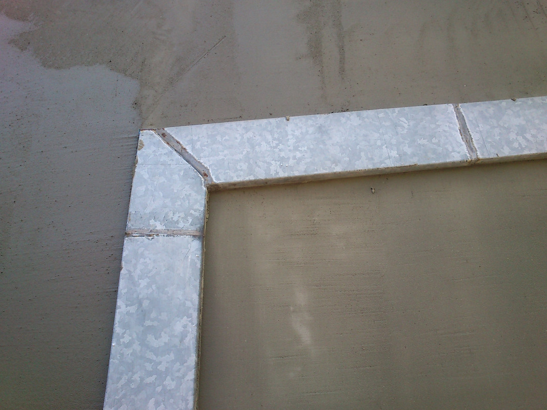

Treba mi savet od iskusnijih članova.
Stan u kojem sam ima veliku terasu, 14 kvadrata, koja je na vrhu zgrade pa nema krov i zato kompletna kisne. Na podu su pločice.
Pre nekoliko godina se komšijama ispod počela slivati voda negde sa sredine naše terase, svake godine je sve gora situacija pa je gazda ove godine rešio da to sredi. Pošto nismo mogli da uočimo gde pušta, olupao je komplet pločice i zgulio do betona.
Onda je uradio premaz bitumenom (ili nečim sličnim crnim što smrdi kao fuga), stavio mrežicu pa još jedan sloj bitumena. Kako završiti ovo sređivanje, čime ovo zaštiti?
Danas je doneo neku srebrnu (!) zaštitnu farbu, na sreću od toga sam ga odgovorio čim je premazao jedan ćošak pa video na šta liči. Da smo je tako završili, iz aviona bi izgledalo da se radi o hramu nekih sektaša :rofl:
Sutra namerava da premaže lepkom za pločice, neko ga je savetovao da je to ok i da će biti dobra zaštita. Jel to dobro rešenje ili da ga i od toga odgovaram?

Nek namaze siku ili ceresit (cl51 valjda) u dve ruke i to je to, nije poenta da lepak za plocice ima svrhu hidroizolacije. Mislim i ja pricam laicki, tako se radi u slucaku kupatila.

Pa dovoljno je bilo da stavi kondor na beton i prelepi plocice preko njega.
Mislim da je i bitulit ok, to je u principu isto s...e kao i kondor.

Sreta sto nije radjeno sa sikabond t8; on je za takve stvari. U poslednjoj ruci se preko mjega pospe kvarcni pesak i ima daleko kvalitetniju hidroizolaciju. T8 moze da bude i lepak za plocice i zavrsni sloj.
Lepkovi na cementnoj bazi ne mogu biti zavrsni slojevi po standrdu. Ni elasticni cak kao sika ceram 225 ili ceresitova cm16 ca.
Cl51 i sika w200 su unutrasnje plasticne hidroizolacije i nisu prdvidjene da budu zavrsni sloj.

Evo kako terasa sad izgleda:
Ovo je ta srebrna boja kojom zamalo da je okrečimo juče :D
Čime je ovo završeno, koji je ovo gore materijal? Ima preko X godina i nigde pustio nije:
Postovi: 14305
Re: Arhitektura & Gradjevina & Renoviranja
Ja sam kapirao da svakako planira da stavlja plocice pa zato rekoh siku ili ceresit.

Ne, za pločice nam treba pravi majstor. Ovo je DIY varijanta.
