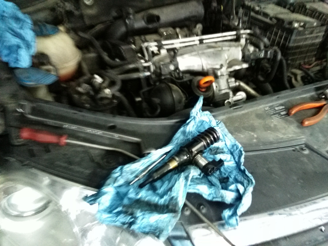

Joj jedan slucaj da ostanes na putu zbog .ebene "cuvene" dizne... :nesvest:
Passat B6 2.0 TDI od drugara...

To Golf?
Ipak mije izgleda ima socivo

aleksa
Postovi: 3484
Re: Servis - Razno
Post od aleksa »
Pise... :D
Passat B6 2.0 TDI
dag81
Postovi: 7510
Re: Servis - Razno
Post od dag81 »
Ha ha i to sto kazes.
