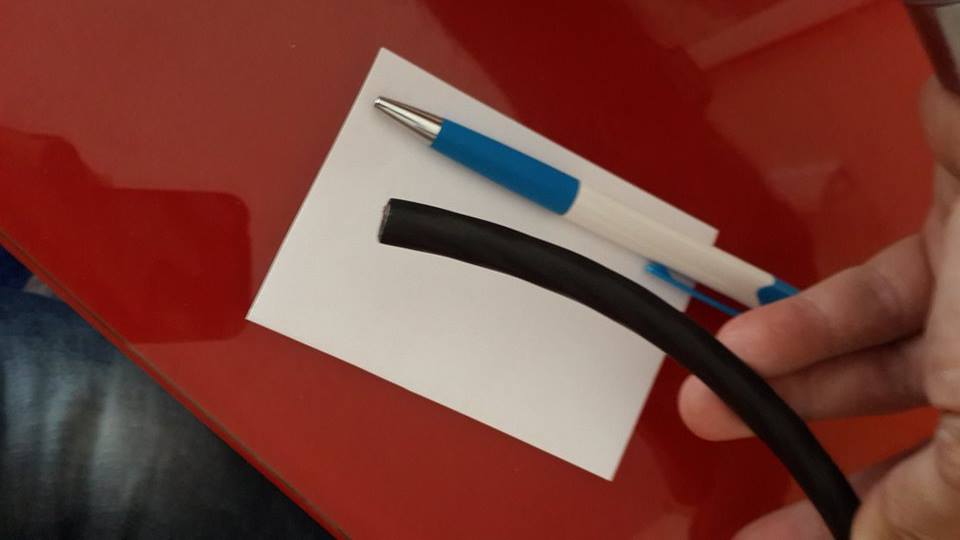

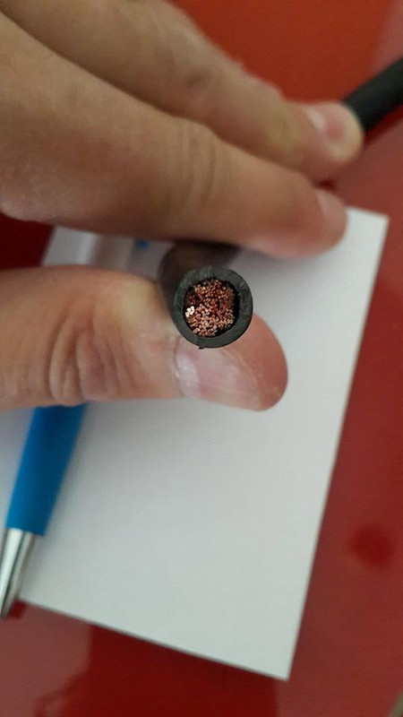

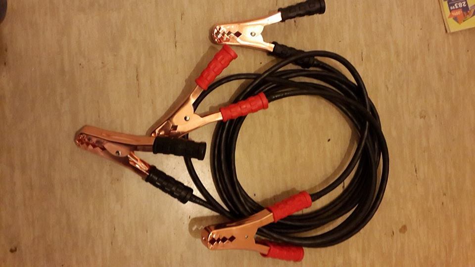

Posto sam skorije imao problema sa akumulatorom i nekako uspeo da se snadjem sa kablovima za paljenje tako sto sam ih pozajmio od dobrih ljudi, resio sam da nabavim i za sebe, a takvu ideju sam imao i ranije. Kao prvo, video sam da su u prodaji uglavnom kineski sa debelim kablom na oko, odnosno izolacijom, ali malim presekom zice, kao i primamljivom cenom. Posto vozim sada dizela, malo sam se raspitao koji presek je potreban, sta je najsigurnije i slicno.
Zato sam napravio kablove u sopstvenoj reziji. Kablovi su duzine po 3m, presek zice je 25mm2, uzeo sam nasu domacu proizvodnju- Fabrika kablova Zajecar. Stipaljke su kupljene u Wobyhausu. Kostalo me je sve ukupno skuplje od kineskih, kabal 2100 (6m), stipaljke 470 (4 kom.) din.
Sve u svemu deluje pod rukama i kvalitetno i tesko, a izgleda ovako:

Pametan potez, svaka cast.

Cale je uzeo na pumpi te kablove, ako sam dobro skontao cenu na mol-u dve i nesto iljade novih dinara. Uvek se zbunim pri kopcanju

Ja imam dedine od tamica. Strasne stvari , jednom prilikom sam palio neku zafiru u outletu u indjiji. Covek kad je izvadio svoje kablove , kao zice od slusalica
ja reko sklanjaj to , gledaj pravu stvar

Takve i ortak ima, kamionske neke. Nema greske sa takvim kablovima.
