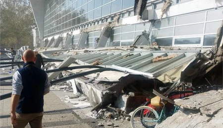

Nadstrešnica od prednapregnutog betona nema šta da se rekonstruiše, može samo da se poruši i napravi nova tako da je verovatno da je tačno da ona nije rekonstruisana nego eventualno ofarbana i našminkana.
S druge strane šanse da je baš sad pala iz čista mira su ravne nuli. Da li je pala zbog dodate galerije, dodatih staklenih panela ili možda radova na hidroizolaciji na samom vrhu pa su zbog toga ovi nosači odozgo koji zapravo drže taj beton popustili, može samo da se spekuliše.
Ono što je sranje je što jako teško možemo očekivati neku nezavisnu stručnu istragu koja će napraviti realnu analizu uzroka i to obelodaniti već će se informacije servirati javnosti kako neko drugi odluči.

Prenapregnut beton je složen sistem i vrlo uravnotežen. Ne može se gledati izolovano kako pokušavaju da predstave.
Vrlo osetljiv i za razliku od običnog betona bilo kakvi ankeri mu ozbiljno narušavaju karakteristike jer upravo taj beton održava napetu zategnutu strukturu u balansu. Zezelj je svakako bio jedan on najvećih stručnjaka za ovu oblast u celom svetu. Kao i hajdin za kose zatege.
Poznavanje prenapregnutog betona je vrlo specificno i zahteva oprezan pristup.
I sanacije su moguće naravno ali za one sa znanjima...
Ovde je ceo sistem narušen dodavanjem platforme, ne stručnim diranjem krovnih ravni gde je ključna veza zatega od čelika i ploče...
Selektivno renoviranje bez sagledavanje sistema je jako opasno. Ne sme hidroizolateri da diraju sistem samo kroz prizmu hidroizolacije kao i ankerisanje kontinualne grede i povećavanje opterećenja znatno težim prozorima...
To sve utiče i na samu nadstresnicu koja nije izolovana u tako složenom i uravnoteženom konstruktivnom sistemu.
Sent from my SM-N986B using Tapatalk

Da dodam ovakav dragulj kao i most zezeljev zatim hala beogradskog sajma most slobodne i hajdinov železnički most u beogradu su dragulji svetske baštine.
Ova struktura je dragulj arhitektonsko gradjevinske usklađenosti...i pioniri u svetu prenapregnutog betona. Tanana i precizna misao ne shvatljiva sadašnjim grubim rukama i jos bahatijim glavama...
Tužno je gledati kako takvo nasleđuje posle više od pola veka ne umeju da razumeju...

Ovde se vidi konstrukcija koja je stavljena iznad nadstresnice.

Sta su oni radili? Busili "gredu" da bi ankerisali ovu metalnu konstrukciju sa staklima?

I ankerisanje i hidroizolacija a najviše staklo i metalna konstrukcija koja su povećala opterećenje.. sa svih strana su ga opteretiti...
Apsurd istina je da je nisu rekonstruisali jer dodatak opterećenja koje nije u skladu sa nasledjem jer tu je bila rupa a dodat je čelik i tesko staklo.
Sa druge strane galerija a gore prepravke na krovu zbog izolacije.
Sve to nije rekonstrukcija ali jeste izmena i dodatak vise tona težine na tu konstrukciju...
Adaptacija koja nije odobrena odmah od zaštite spomenika zbog narušavanja izvorne ideje arhitekte
