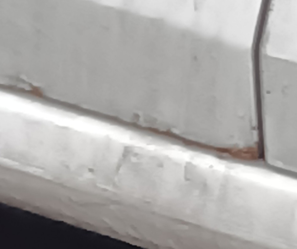

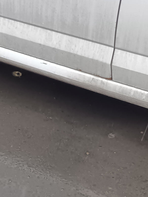

Moj Jazz je imao od dole korozije da je moralo malo da se očisti i zaštiti, ali on ima već 17 godina.
						Re: Korozija na novijim vozilima
pa mora da ima i odozdo cim izbija na rubovima i oko cepa, isti slucaj kao kod mazde 3 i 6

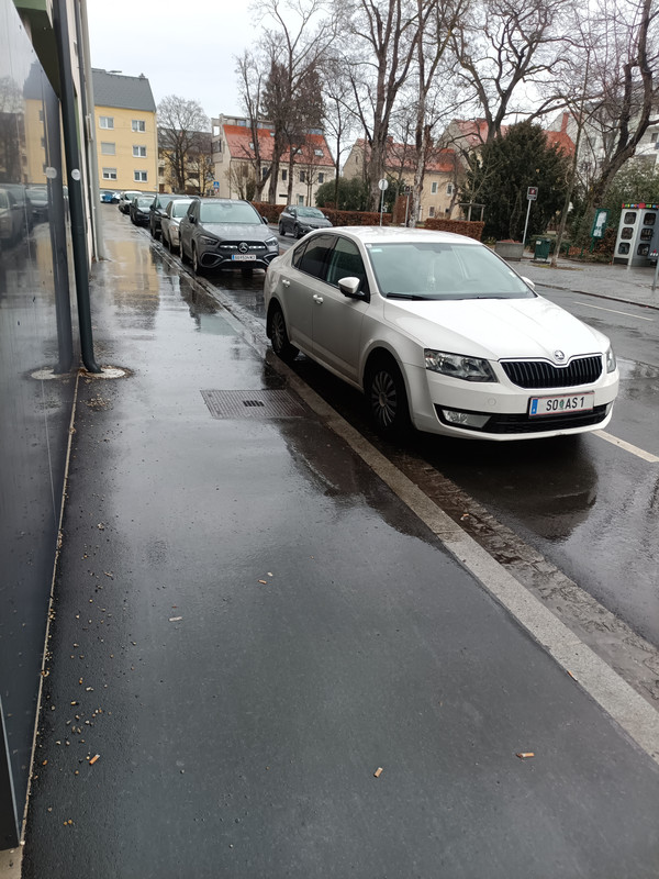

Prethodna generacija Oktavije? Može da ima i 11 godina, tako da ra korozija na njoj nije ništa neobično.
VW je bas uzas u poslednje vreme, od Golfa 5. Bolju limariji ima Golf 4. Audi se vec drzi, njih ke tesko videti sa korozijom osim ako nije imao havariju.
A ova Skoda bela je radjena, vidi se iz aviona.
