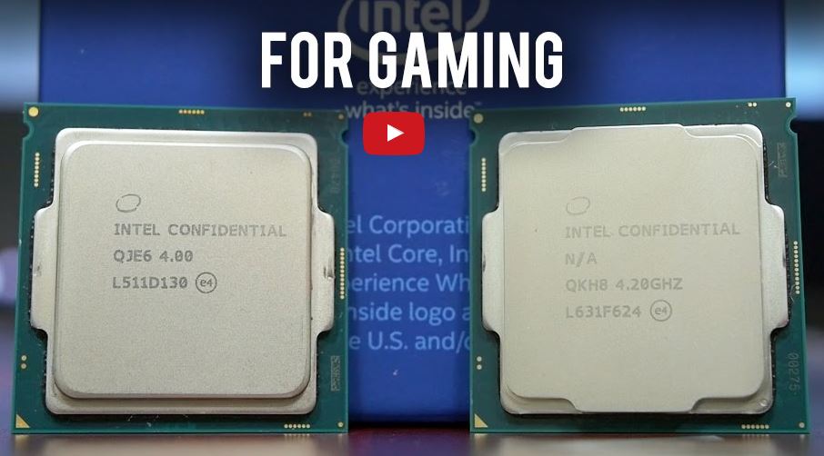

Ajde ne zajebavaj ... NIGDE se to ne koristi za označavanje procesora. U ostalom lepo ti na svakom procesoru piše koja mu je frekvencija

maxer napisao:
Xepoj87 napisao:... na 4.5Ghz, sto je stock za 7700k ...
Zar nije 7700k na 4.2GHz?
Ne znam o kakvom oznacavanju sada pricas, pricali smo na kojoj frekvenciji radi procesor, a to je 4.2 za 6700k i 4.5Ghz za 7700k.
Dakle, utaknes procesor, pustis igru i procesor radi na 4.5 Ghz, 4.2 Ghz podatak je nebitan i postoji samo radi ustede struje i temperature.
Dakle, mogu da rade i na 3.9 oba ako ih tako namestis u biosu, ako je to sustina price.

E stvarno si ponekad naporan :)
Pričali smo na koliko proceosr GHz radi tj. koja mu je nazivna / osnovna / proizvođačka / radna frekvenicja.
Utakneš procesor i on radi na 4.2GHz :)
Kada se procesor optereti do kraja, onda se privremeno frekvencija podigne na 4.5GHz i čim potreba tj. opterećenje prestane, on se vrati na svojih zvaničnih 4.2GHz :masem:

Asolutno netacno.
Utaknes procesor i on radi na 800Mhz.
Kada zatreba, ide do 4.5 Ghz, ne 4.2.
I slazem se, naporan si bez ikakvog razloga, procesor radi na 4.5 stock, a ide dokle uspes sa klokovanjem.

Procesor radi na 4.2GHz a kao što po potrebi (opterećenju - "load") podiže privremeno radnu frekvenciju, tako po potrebi uštede energije (kada ništa ne radi - "idle" tj. kada ne radi posao za koji je neophodno osnovnih 4.2GHz) spušta frekvenciju i voltažu.
Stvarno si ne-mo-guć! :mrgreen:

Ja sam mislio da se ta turbo frekvencija odnosi samo na jedno jedimo jezgro, a da ne moze na svim jezgrima da drzi tu turbo frekvenciju.

Bios na default.
Na 30ak posto opterecenja rade na 4.2 Ghz sva jezgra i ne spustaju se.
Isto je tako i na 15% opterecenja, ako je aktivna aplikacija.
Kada nema neku aktivnu obradu podataka, radi na 800, 1xxx, 2xxx, 3xxx, 4xxx-4.2Ghz, po potrebi.
Tacno je da nece sva jezgra uvek raditi istom brzinom po defaultu, osim ako aplikacija ne koristi sva jezgra, a i sto je bolji bios na ploci, bolje odredjuje kako koje da pusti.

Zavisi i od temperature, na kojim će taktovima raditi jezgra. Ti pretpostavljam imaš odlično hlađenje, pa mogu sva da budu na turbo taktu duže vremena.

Lepo vam je napisano na Intelovom sajtu :)
http://www.intel.com/content/www/us/en/ ... ology.html
Intel® Turbo Boost Technology 2.0 accelerates processor and graphics performance for peak loads, automatically allowing processor cores to run faster than the rated operating frequency if they’re operating below power, current, and temperature specification limits. Whether the processor enters into Intel® Turbo Boost Technology 2.0 and the amount of time the processor spends in that state depends on the workload and operating environment.
Maximum turbo frequency indicates the highest possible frequency achievable when conditions allow the processor to enter turbo mode. Intel® Turbo Boost Technology frequency varies depending on workload, hardware, software, and overall system configuration.
Due to varying power characteristics, some parts with Intel® Turbo Boost Technology 2.0 may not achieve maximum turbo frequencies when running heavy workloads and using multiple cores concurrently.
Availability and frequency upside of Intel® Turbo Boost Technology 2.0 state depends upon a number of factors including, but not limited to, the following:
Type of workload
Number of active cores
Estimated current consumption
Estimated power consumption
Processor temperature
When the processor is operating below these limits and the user's workload demands additional performance, the processor frequency will dynamically increase until the upper limit of frequency is reached. Intel® Turbo Boost Technology 2.0 has multiple algorithms operating in parallel to manage current, power, and temperature to maximize frequency and energy efficiency. Note: Intel® Turbo Boost Technology 2.0 allows the processor to operate at a power level that is higher than its TDP configuration and data sheet specified power for short durations to maximize performance.

7700k ima intel turbo 3.0, moj ima 2.0, ali je princip isti. S obzirom da K procesori dolaze bez kulera, nece on ni na 4 raditi, ako se pregreva.
Ja sam sa LC kulerom od 2400 dinara, drzao 4.4Ghz 24h, a prosao je 12 sati aida 64 stability test na max temp od 80c. Ni na 4.5Ghz nisam imao ni trenutka throtlinga, a penjao se na 90+ stepeni. Naravno, drzao sam ga na 4.4, gde je isao do 75 u kracim testovima, a u igrama ne preko 65 :)
Na ovom(CM master air 4 sa 2 12cm kulera na 2.500rpm) mogu da odvrnem i na 4.6, ali sam kuler stavio u silent mod i cpu na 4.5Ghz.
