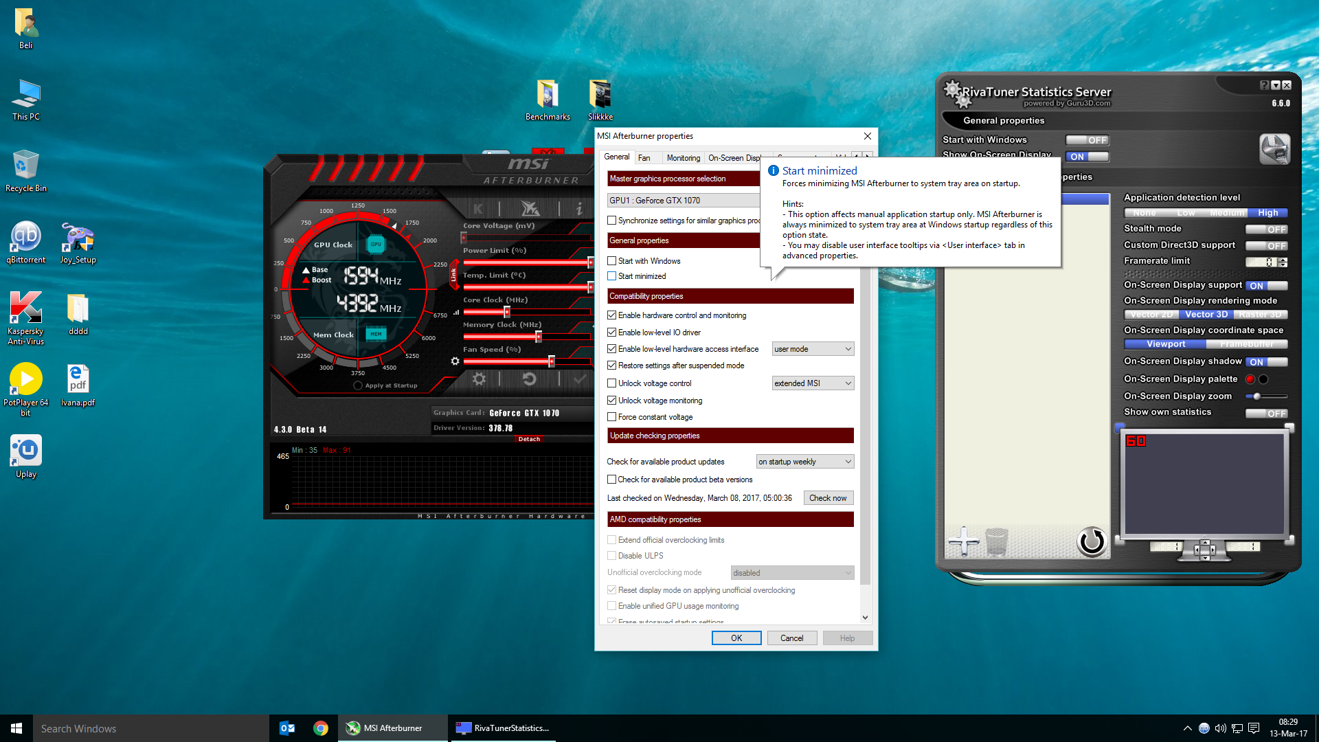

Heroju, kako gledaš koliko je CPU a koliko grafička zauzeta u toku igre? Steam mi stalno u ćošku pokazuje fps, nisam sad za kompom da vidim da li može još nešto da prikaže.
- Ivan
- Postovi: 9932
Re: Računari
Mozes preko msi afterburnera da gledas, ne u toku, ali kada alt tabujes vidis koliko je sta trenutno angazovano (gpu, cpu, temperature njihove, % obrtaja kulera i svasta nesto jos) i koliko je bilo unazad par minuta, sigurno ima i naprednijih metoda
Re: Računari
Mozes u toku igre pomocu Msi aftreburnera, meni samo za to i sluzi.

- Ivan
- Postovi: 9932
Re: Računari
Tako nekako
Elem, evo kako to izgleda(verovatno vam je drugaciji skin AB-a, ali nije ni bitno, kliknete na settings):
Na prvoj vidite sta je stiklirano.

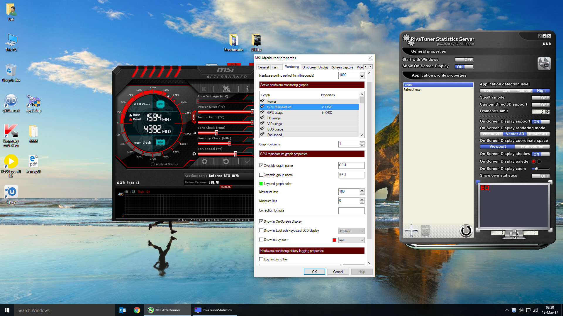

Na drugoj ovoj drugoj kliknete dole na ovo Show in On-Screen Display za svaku stvarcicu koju hocete da vam prikazuje u Dx aplikacijama.
Ovo gore crno stikliranje pored naziva je da li to uopste da nadgleda, tako da ako necete da vam prati te stvari, iskljucite ih totalno ako zelite.
Ako hocete kao kod mene da vam sve vezano za grafiku bude u istom redu, a ne posebno, u Override graph name ukucate isti naziv(GPU ili GTX 1070 ili sta vec hocete), pa ce on to da grupise iza tog naziva.
Desno vam je Riva, koja dolazi uz MSI i namestite je ovako kao kod mene, osim sto mozete iskljucuti onscreen shadow, ako necete dve boje na slovima.
Takodje u nekim igricama mozete ograniciti FPS, jer recimo u Fallout 4 kada koristis obijanje brave, ode na 400fps i igla za obijanje postane nekontrolisana, pa ga ja stavim na 150 fps recimo.
Onda, imate On-Screen Display tab u MSI i tu stavite skracenice za sta zelite, ja sam stavio sa toggle Shift+End, jer ne zelim da mi stalno prikazuje statistiku u cosku, pa ga iskljucim i ukljucim po zelji tokom igre.
Naravno, mozete preko MSI AB i klokovati bilo koju karticu, i ako ja koristim GB Xtreme Engine, jer mi je mnogo bolji za koriscenje, ali MSI ce procitati podesavanja i staviti ista, dakle nece se krsiti sa tuning softwareom koji imate.
Ostala podesavanja poput boje i velicine slova vidite i sami, nema potrebe da napominjem posebno
