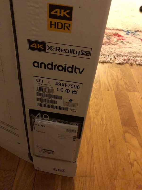

Sinisa, dobio si krstenu kutiju, uz LG ide neka socijalna crno bela, kao policu za tv da sam uzeo, a ne tv

Jes vala, teza kutija od te-vea.Xepoj87 napisao: 19 Jan 2019, 02:49

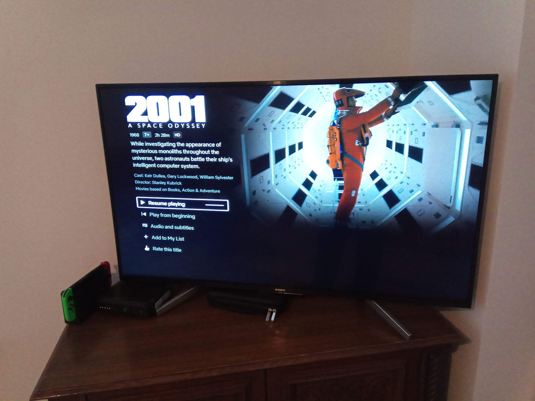

Neko rece da nema odiseje na netflik-u
