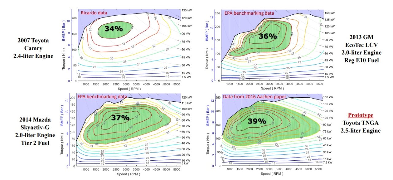

Svuda pise samo jedan procenat za efikasnost. SUS motor radi na razlicitim rezimima i jednostavno nije efikasnost na svim rezimima ista, samo na jednom rezimu je ta koju ti navodis, xy procenata. To je mozda jedan % nase prosecne dnevne voznje. U ostalih 99% je efikasnost niza. Auto ubrzava i koci, ide uzbrdo i nizbrdo, opterecen, neopterecen, milion parametara i to sve utice drasticno na efikasnost. To ti je na onom dijagramu koji sam postavio.

Evo i konkretnih podataka za motore. Sto je vece opterecenje i relativno mali obrtaji to je bolja efikasnost. SUS motor ima na vecem opterecenju vecu efikasnost. A ove voznje sto mi uglavnom vozimo sa minimalnim opterecenjem su najmanje efikasne.

Mazda je treća po efikasnosti 37%, Toyota druga po efikasnosti 39%, i fali broj 1 Geely sa motorom iz 2022/2023 godine.
Hvala za trud da se nadju dijagrami.
Treba naći dijagram za Gelly, koji je sada (naglasak na sada) podigao lestvicu. Napisao sam već da sam pročitao (nije bilo grafikona) da je dostignuto 43-44%.
Svakako da SUS motor prolazi kroz različite radne režime i auti se različiuto koriste, zato je bitno da isti kriterijum bude pri poredjenju.
Ovi što rade ta merenja valjda znaju kako treba i valjda se drže nekih standarda...

Kao sto sam rekao, podaci koje proizvodjaci navode su samo max efikasnost, na kojoj motor provede jako malo vremena. Kako vecina nas vozi efikasnost je oko 10-20%, kod dizela nesto vise. Tu je elektromotor mnogo bolji.
