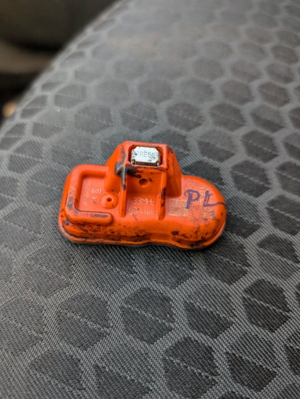

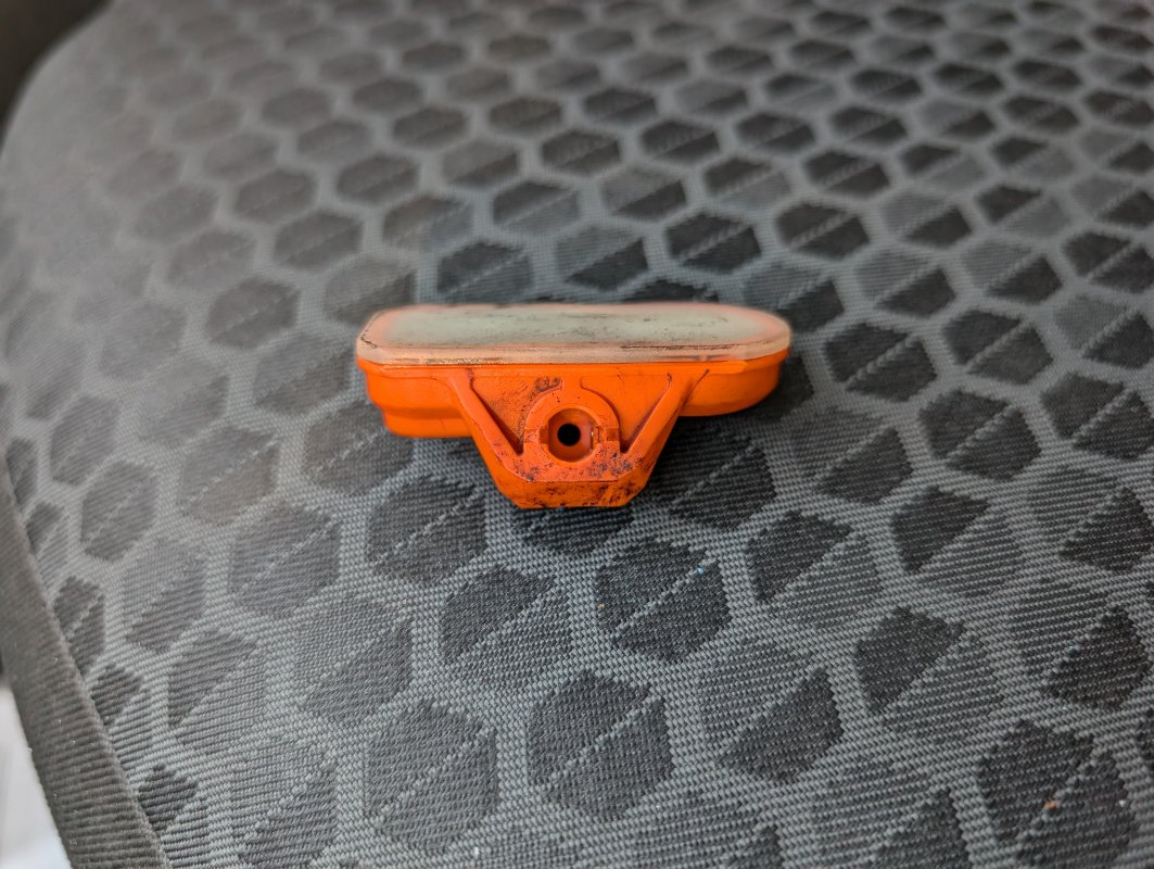

Aleksandar9
Postovi: 48
Pridružio se: 02 Dec 2020, 16:53
Garaža: Golf Mk7.5 1.5 TSI
Re: Letnje gume
Post od Aleksandar9 »
Da li neko moze da mi kaze koji ventil ide na ovaj senzor ? Tati montirao nove letnje gume i ovaj senzor se razlikovao od ostala tri a majstor nema ventil za njega.
