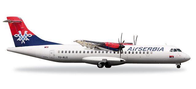

Izvinjavam se što upadam sa drugom pričom. Da li se neko seća gde se nalazi link za poručivanje one makete AirSerbia ATR-a? Pretragom nisam uspeo da nađem.

Гага napisao:
ivancho napisao:Kada smo kod ATR-a , da li Gaga ima informaciju kako da se dopremi ovo?
Гага napisao:Немачка фирма Херпа (Herpa Miniaturmodelle GmbH; Leonrodstraße 46-47; 90599 Dietenhofen) која производи моделе свих врста возила и авиона, ускоро избацује на тржиште модел Ербасовог авиона тип АТР-72 и то под бојама Ер Србије, а регистрациона ознака авиона је YU-ALU. Модел је одлично израђен и у размери је 1:500, а урађен је од метала, а цена ће му бити 19,90 евра.
Иако ће на тржишту бити тек на пролеће ове године, може већ сад да се резервише.
http://www.herpa.de/collect/(S(3l2vp045uit2go55lewqye45" onclick="window.open(this.href);return false;))/detail.aspx?ProductID=527675&lang=de-DE&express=1&thumb=1
Иванчо, ако имаш рођака или пријатеља у Немачкој/Аустрији покушај преко њега да резервише и да код њега стигне пошиљка. После ћеш се ти лако раскусурати са пријатељем/рођаком.
Sam svoj post ne možeš da nađeš. Nccccc. :D
