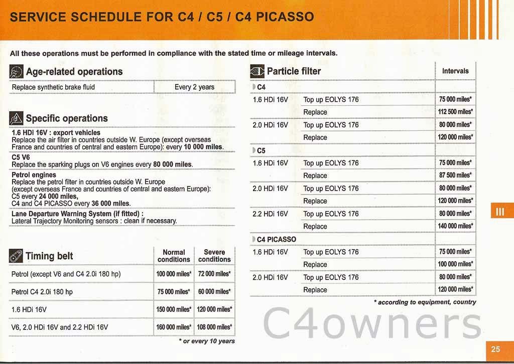

Evo fabrickih podataka ovo je konkretno za modele od 2012 ako se ne varam

Ja bih definitivno promenio ako je vec takva situacija, a i sa tim delovima sto se ugradjuju ove km sigurno ne vaze kao u uputstvu. Ako neces prodavati uskoro naravno.
Postovi: 9344
Re: Veliki servis
definitivno sa delovima na nasem trzistu pa i svime sto nije fabricka ugradnja ne treba cekati ovaj fabricki interval....kod nas ljudi obicno rade na 80.000 neki cak i na 60 tako da....
