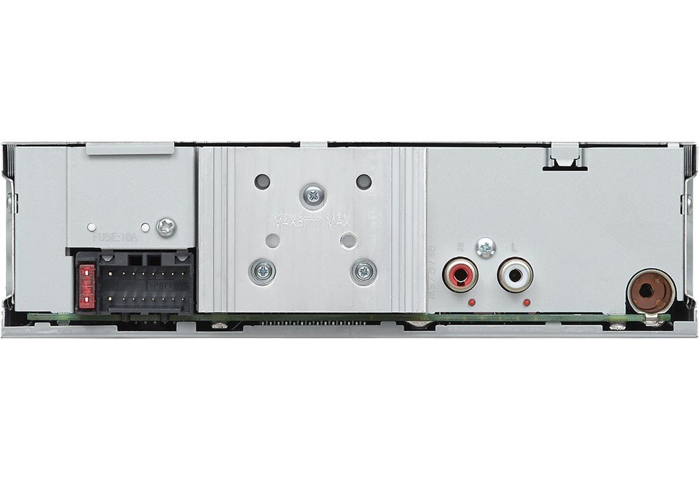

zdravo sasatreba mi pomoc, poslao sam ti sliku svog plejera za muziku tj negov zadnji deo da mi kaze da li je moguce na njega prikljuciti ovaj tvoj fabricki woofer ?
Postovi: 14640
Re: Ugradnja fabričkog woofera u Punta
Moguće je, zašto da ne. Samo nađi šemu tih pinova i vidi koji ima stalnu struju kada upališ plejer (i po mogućnosti da nije ništa već prikačeno na njega, obično je to pin za antenu ili tako nešto) - to će ti biti pobuda za subwoofer i to je sve što ti treba direktno sa njega. Signal za rad Puntov originalni subwoofer uzima sa zadnjih zvučnika, a napajanje ima sopstveno. :)

Aleksapunto napisao: 06 Apr 2018, 11:13 zdravo sasatreba mi pomoc, poslao sam ti sliku svog plejera za muziku tj negov zadnji deo da mi kaze da li je moguce na njega prikljuciti ovaj tvoj fabricki woofer ?
Re: Aleksapunto
Upravo ovakav konektor ima i moj Pioneer radio. Iz njega ide kabl/adapter na eurodžek Punta.
Pretpostavljam da je tvoj radio istom Japanac/Korejac/Kinez, konektor je sličan.
Na mom Pioneer-u, na pinu 4 sa slike (automatska antena) uopšte nemam kabl u konektoru.
Ali, na pinu 6 (Remonte control) imam plavo-belu žicu koja daje 12V kada je radio uključen, a nema napona kada je radio ugašen, dakle, baš kao što bi trebala da radi automatska antena, pa sam na taj pin povezao kabl od pobude subwoofera.

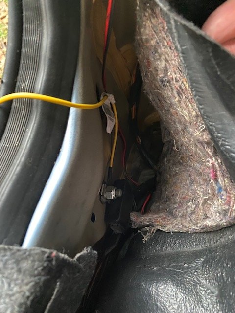

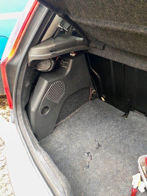

Ugrađen Vufer u Punto, naravno prema Sašinom uputstvu.
- probao sam sa balansom, radi Vufer i na levom i desnom kanalu, sam vufer nema izobličenja i krčanja u smislu da mu je vešanje poderano/trulo.
- na žalost, vešanje mi je poderano/trulo na zadnjim fabričkim zvučnicima 10 cm, ali sam u toku sa kolegom iz foruma da se zameni vešanje kada ga nabavim (profi servis je neisplativ u odnosu na cenu polovnih zvučnika)
- Pobuda na Pioneer radio je malo drugačija nego na fabričkom, makar ovaj moj model nema živih +12V na PIN-u "Automatic Antenna", ali sam je našao na PIN-u "Remote Control", šta god to bilo - nije bilo četvrtastih tiplova za pravougaonu rupu za treći šraf, pa sam uzeo običan valjkasti, za jedan broj veći, pa sam donji deo isekao u konus da mu smanjim prečnik, pa kad je počeo da ulazi u pravougaonu rupu, morao sam malo da ga ubedim da uđe do kraja, naravno glava je ostala izvan. Čini mi se da "nije ni pomislio" da se kreće dok zavrćem šraf, a kamoli da je "uradio to".
- svaka urađena buksna, prvo sam pričvrstio kabl sa izolaciom na predvićeno mesto, pa ogopljen kabl za kontak za previđeno mesto, pa prešao lemilicom spoj ogoljenog kabla i konektora da doatno učvrstim, pa stavio termobužir pa izolir traku.

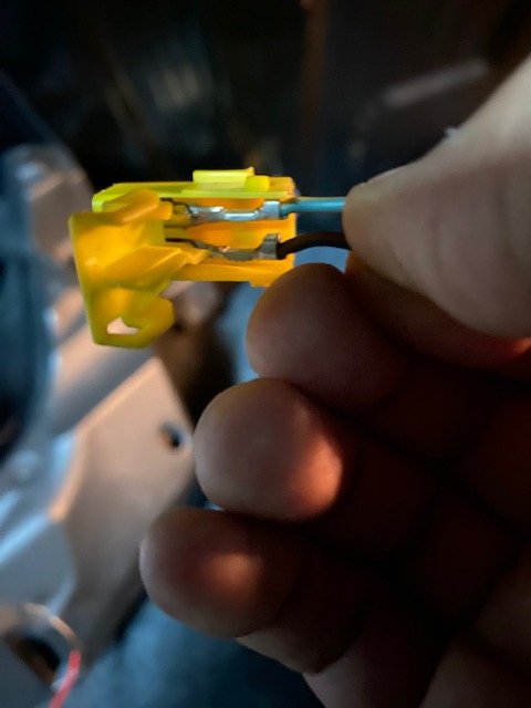

- signal sam "ukrao" sa zadnjih zvučnika, tako što sam otvorio fabrički konektor, izvadio bukne, na najtanjem delu sma obmozao jedan krug kabla što ide prema vuferu i to zalemio, stavio izolir traku, vratio buksne u konektor.
- masu sam povezao na fabričku masu u gepeku "o" BUKSNOM (već ima veliki šraf za masu štopaljki, sa leve stranei spod itisona). Kabl od mase sam uzeo zeleno-žuti (boja za uzemljenje), jer sam za pobudu uzeo crbi kabl (nije bilo druge boje kabla sem crvene i crne).
- za +12 V uzeo sam silikonski crveni kabl 2.5 mm2, 4m,
- još mi je ostalo da zamaskiram kabl +12V i pobuda.
