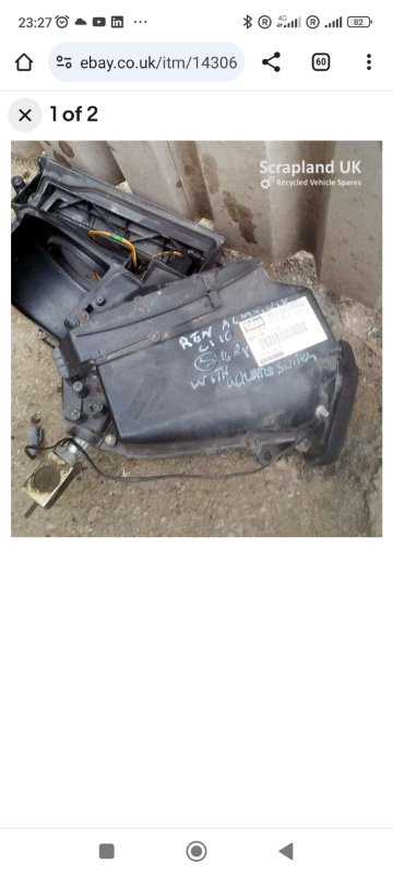

Kako je moguće ovo, zar nije ventilator posle filtera?
Postovi: 25102
Re: Servis - Razno
Recimo na Cliu 2 nije. Usis je doduse odvojen od okoline i nalazi se izmedju pozarnog zida i vetrobrana. Prvo ide klapna recirkulacije, ventilator, zatim filter pa isparivac...
