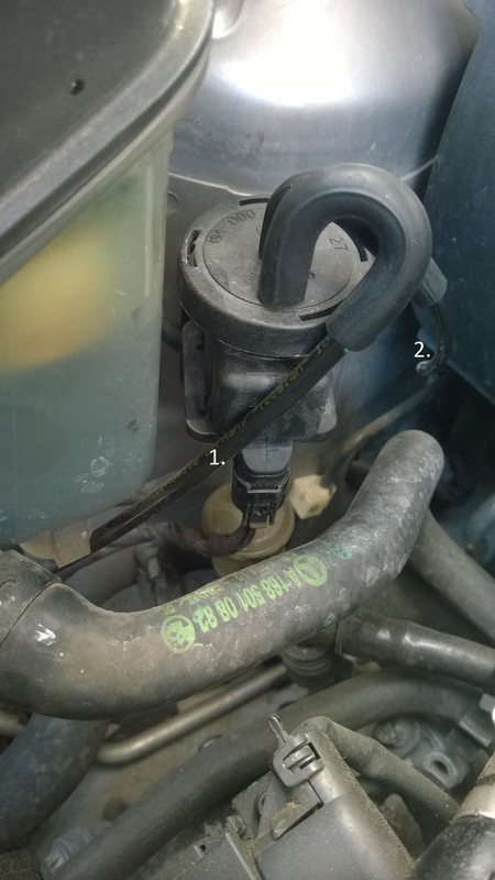

Imam ispod haube 2 vakum ventila na oba idu po 2 cevcice, 2 su bile zakacene i 2 raskacene. Jednu sam povezao na maf senzor, a drugu neznam na sta ide. Jel zna neko da mi kaze na sta idu one i koliko su bitne?

Izbaci bar sliku, ovako da nagadjamo...... I reci koji motor, auto...

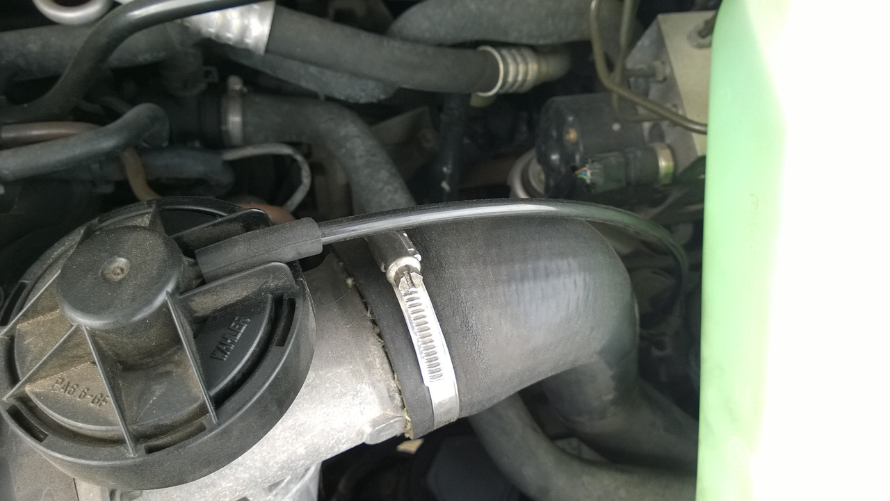

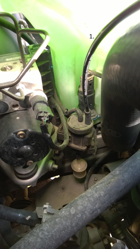

Mercedes A170cdi 2000g w168.008, 1.7 66kw-90ks. Jedan se ventil nalazi levo, drugi desno. 2 cevcice ne vidim dokle idu, 1 sam prikacio na maf, 1 stoji otkacena pretpostavljam da sluzi za turbinu ali nemam pojma gde se prikljucuje. Bice slike za neki min.
1. Raskacena cevcica
2. Cevcica koja ide negde ispod klime
photo uploading
1. Maf cevcica koju sam pre neki dan zakacio
2. "Unknown" cevcica
Evo i kako izgleda sam Maf (valjda):

Sta radi vakuum cevcica na MAFu?
Tamo nema pokretnih delova. On se obicno nalazi odmah posle filtera za vazduh i lako ga je prepoznati. Ima samo strujni konektor, od senzora.
https://www.google.rs/search?q=maf+sens ... 0&bih=1075
Te cevcice i taj deo sto si uslikao lici na ventil turba. On recimo ima dve vakuum cevcice.
Boost pressure control valve.

Evo je ta cevcica sa druge slike:
online photo sharing
Filter vazduha je malo ispod, ako maf-u nije potreban vakum, onda to izgleda nije maf. Jos cu da pretrazujem internet.

Ovo je nesto drugo, na benz world forumu sam video da je neko napisao da je to maf, ali 2 postova ispod je neko napisao da to nije to.

To na slici je egr.
