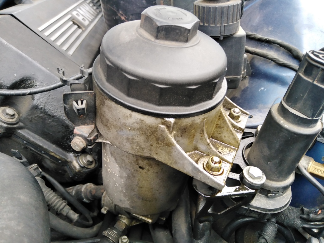

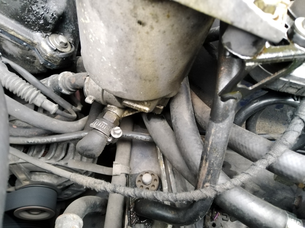

ело
Бакарна маст може да послужи и као превенција заптивања.
Мени је рецимо на кућишту филтера уља цурело (избијало) уље између поклопца кућишта и заптивне гумице. На сликама испод се све добро види, како је цурело/избијало уље, а у питању је БМВ 7-ца, е38, 1994.годиште. Другар ми је у свом сервису са бакарном машћу намазао поклопац кућишта и саму заптивну гумицу, наравно претходно смо добро очистили и поклопац и гумицу, а и кућиште са спољње стране и остале површине где се сливало, испрали са спрејем за одмашћивање. Момент кључем затегли поклопац кућишта и оставили да се осуши. Од децембра прошле године до данас, све суво ко барут.
