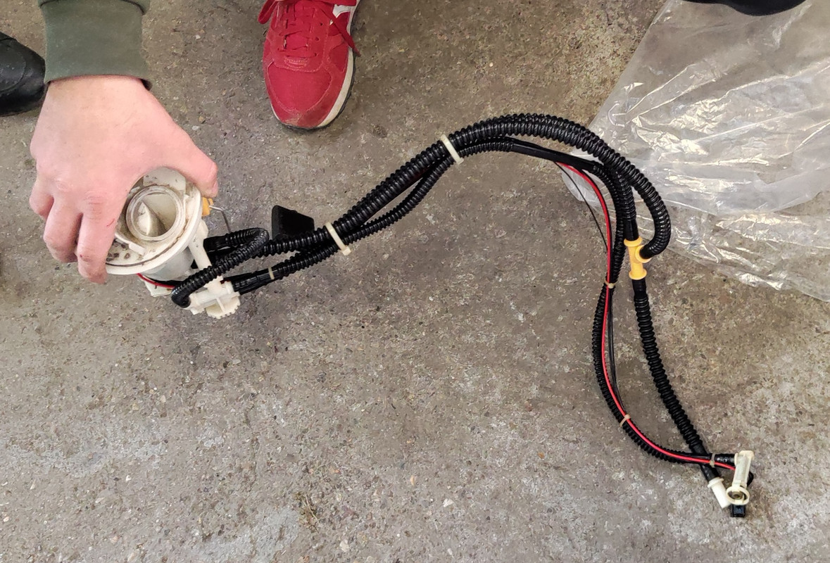

Darko napisao: 17 Jan 2024, 09:32 Pitanje za mercedes 1.8K sto vozim.
Imam problem sa prvim paljenjem ujutru da dugo vergla.
Znaci samo to prvo paljenje. Ako ga ugasis i palis ponovo pali bez greske. Posle kad je zagrejan motor takodje nema problema. Problem je kad odstoji.
Isao sam na 3 4 dijagnostike (i u ovlasceni) nigde nije pokazao nijednu gresku sa motorom.
Preventivno sam ocistio dizne ultrazvucno, promenio svecice, promenio senzor bregaste. Medjutim nije resilo problem.
Evo video prvog paljenja na hladno. Ujutru i posle je video kad ga ugasim i upalim ponovo.
Da li neko ima ideju? Da li moze biti pumpa goriva? Nepovratni ventil? Senzor radilice?
Update:
Preuzeo auto posle nedelju dana u B. Petrovcu. Cekali smo da deo stigne iz madjarske.
Moralo je komplet da se uzme creva, plovak i ventil pritiska koji se nalazi u plovku. Ventil je uliven u plastiku i ne moze se pojedinacno menjati.
Jutros je upalio na klik, ali testiracu narednih dana.
Cak su nestala i neka mikro stucanja na 2000rpm. Ocigledno da je imao problem sa dovodom goriva.

Saša napisao: 31 Jan 2024, 14:39 Koliko te koštala popravka?
21k su delovi i 6k ruke.
Probao sam naci ovde po prodavnicama, niko nije imao, cak ni polovno po otpadima. Pa je ostala samo ta varijanta iz madjarske preko servisa.

Postovi: 9751
Re: Servis - Razno
Zamenili taj komplet (ventil, creva i plovak).
Bilo bi jeftinije da moze ventil pojedinacno da se zameni.
Pregledali su auto, pohvalili, sve je top. Rekao sam da obrate paznju da li se cuje lanac kad je hladan motor, rekose da je sve kako treba.
