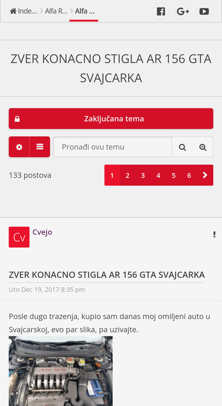

OMP napisao: 28 Apr 2024, 20:38 Imao je on jednu sto je bila pala sa prikolice po povratku iz CH pa utotaljena, posle je sve sa nje prepakovao u obicnu karoseriju i naravno to vise nije to jer ta prica gubi smisao posto je skoljka menjana i nije gta, bilo malo pljuvanja na arcs forumu jer je on ubedjivao ljude da je to sve nebitno.
Može link od diskusije?

Re: Domaće auto emisije
Post od S388 »
Post od S388 »
